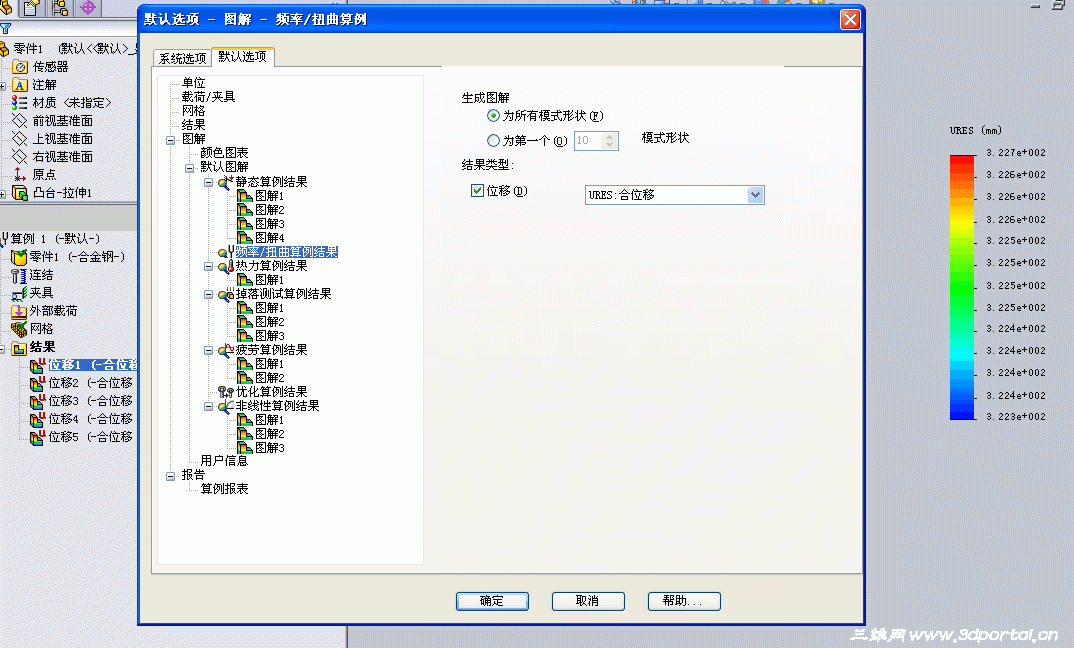

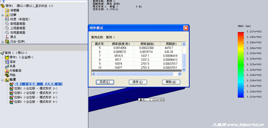

[求助] 为什么频率分析设定10个模态,却只有5个模态结果
发表于 2010-5-16 08:38:57 | 显示全部楼层 |阅读模式 来自: 中国江苏
如题如下图:
 楼主| 发表于 2010-5-16 08:42:48 | 显示全部楼层 来自: 中国江苏
我的版本是SW 2010  sp2.1

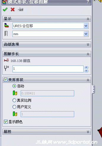

 楼主| 发表于 2010-5-19 21:31:16 | 显示全部楼层 来自: 中国江苏
本帖最后由 arter 于 2010-5-19 21:32 编辑   B" E- b  z, K  l/ ~, b
) l+ V! A$ d4 r& n( R
在运算“结果”上点右键选“定义模式形状/位移图解”,9 z; C6 d1 o- l- f; E' k
再选“图解步长”( e4 \* e1 ], r. C8 X( t/ f' p
选9就是第9模态了
