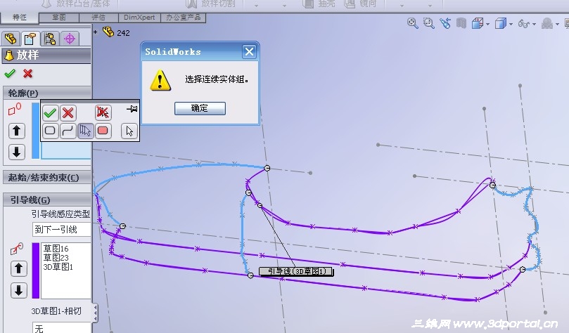

ABE2B8B4-5EC4-411E-90E4-02906AAF4173.jpg 有源文件的    就是这样

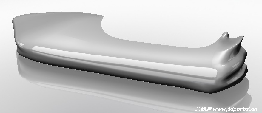

 楼主| 发表于 2010-5-16 09:53:38 | 显示全部楼层 来自: 中国广东广州
下图是我想要的效果

的确放不出来,你仔细检查一下各引导线与轮廓线间有没有添加约束
 楼主| 发表于 2010-5-16 17:24:37 | 显示全部楼层 来自: 中国广东广州
回7楼   我的引导线和轮廓线都是穿透关系的  中间那条也是

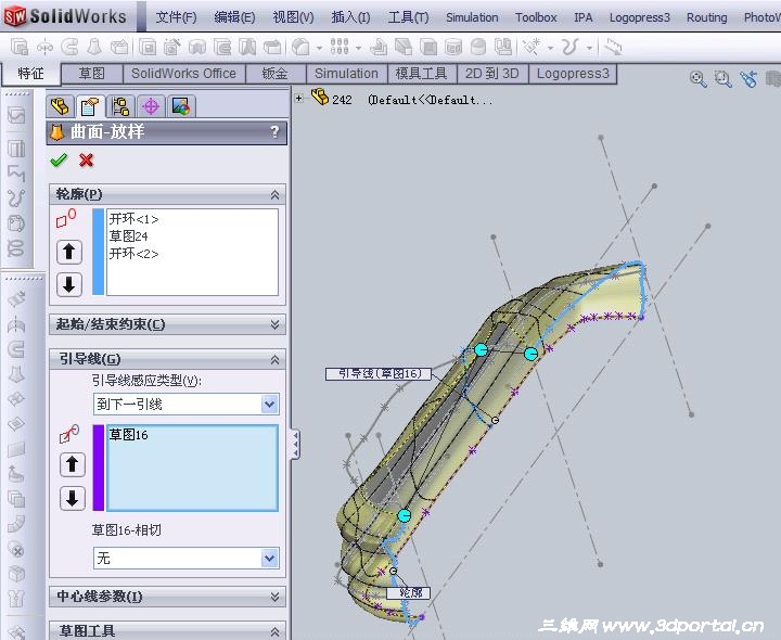

发表于 2010-5-16 22:29:33 | 显示全部楼层 来自: 中国安徽淮南
接头不能按照顺序排列。$ f7 o3 s# N; h5 o% I4 E+ U
三个轮廓可以顺利选择,再加上最下面的那条引导线,也可以完成曲面的放样,2 j7 n) h# w$ h3 h4 ^7 h" K1 z
见图。1 ^* Q3 a' M6 g
未命名.JPG 7 i. R8 X9 ~' Z: ^2 D& U8 V
通常,放样和扫描要先画引导线,其实再画轮廓。你试一下;从图中可以看出,中间和上面的引导线,对形成曲面有影响,试着改一下了。
chenjun520601 + 2 应助!

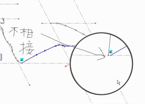

发表于 2010-5-17 09:49:04 | 显示全部楼层 来自: 中国广东惠州
有引導線和輪闊不相接  k+ s9 Y& @! C* r- g" Q
chenjun520601 + 2 热心应助!
