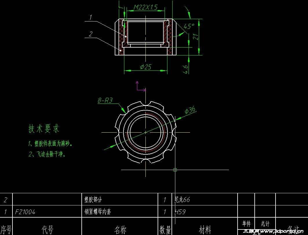

以前在制带有镶件的塑料件时,其镶件一张图,塑料件和镶件的组合后一张图,就两张图(其单独的塑料件部分是没有图纸的)。公司上图文档上,发现这样的事不好做了,塑料件不制图会使图文档无法正常做BOM,制图嘛,这张图没有什么实际意义,下发图纸不可能发一张没有镶件的塑料件图纸的。不知大家对这样的事是怎么做的?
( I; ?# U0 ^3 y+ u* j0 f9 e0 i8 O我现在是在明细表里将塑料件写上组合后的图号,也就是说塑料件的图纸就是本图。这样虽然在导入图文档时会报错,但还算好,不会出错。

这在模具设计时,塑件和嵌件是一张图,就是塑件图

其实从bom来说,带镶件的塑件,整体是母件,金属件是子件,子件只有单独的一个,所以不用出不带金属的塑件图纸,
