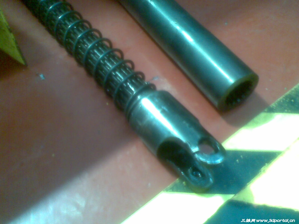

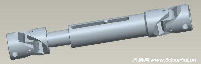

当前使用的这个万向节经常出现偏心旋转,销子断,销孔撕裂的问题,而且经常出现发热问题。大家有没有好的改进意见来消除故障?

你应该将这个连接结的完整图片传上来,最好能将用途说一下。

就万向节本身发表个见解:楼主的万向节运作速度是高速还是低速,高速的话,本身有硬度要求,硬度低的材料经过高速摩擦,会变形,断裂。看图片,次零件精度不高,更容易产生摩擦,撞击。发热是零件最大的敌人。4 l9 C2 ?( A; f3 @

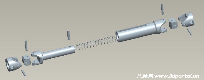

不知道你的万向节实际是怎么样的,用在哪里?我这里提供缝纫机行业的万向节供你参考。爆炸图,你应该能看懂。这套万向节精度要求0.04MM,上下轴连接配合公差0.02MM,可以达到4000转/分钟。
. v3 Q! e( q6 t1 ^材料可以用SCM435,如果转速还要高的话,材料可以用SCM21,渗碳0.3,硬度HV550~650。

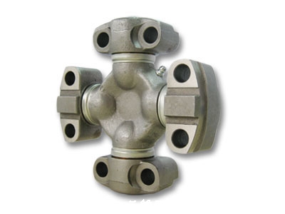

建议考虑一下汽车万向节:由于是大批量生产,工艺成熟,工作可靠并且价格很低:

设计上可考虑加大尺寸规格选型,减小传动角度,提高零件精度和硬度,楼主的问题明显反映强度和使用寿命不够以及偏心等

专业的万向节十字轴有定位的,你这个太粗糙了,肯定会有问题的。

除了以上提到的设计(销孔的壁厚似乎不够)、加工精度等问题,从载荷的角度分析如下,供参考。) p2 _; `+ V. `. {' h2 d8 H  S& T6 L
! X  J  _; F" r: q销钉断裂的原因应该有两个可能:
" g& l! i" T8 d- t1 e1)销钉与销孔配合间隙过大,导致正反转时产生冲击,疲劳断裂;
) C, `" k0 e2 L4 A# A2)实际传递的载荷中除了扭矩、是不是还存在轴向拉、压,使得销钉受到剪切作用而发生断裂;
