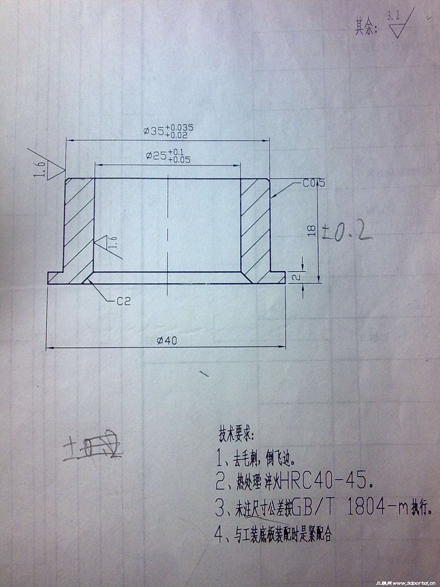

[已解决] 求此零件工艺路线
发表于 2010-5-16 10:38:36 | 显示全部楼层 |阅读模式 来自: 中国重庆
. h& ~# k- w9 y0 _1 r" j! N' R6 W5 K' P3 ^- d
GB/T 1804-M如下! Y- p8 u$ X, e; W
线性尺寸的极限偏差数值:尺寸0.5-6  是+—0.15 v* L( @% j" s
                                 尺寸6-30    是+—0.2
; W2 A. X8 D4 h# K1 v8 O                                 尺寸30以上  是+—0.3( a9 g7 h" m* _. P1 l1 z
倒圆半径和倒角高度尺寸的极限偏差数值:0.5-3  是 +—0.2
/ I  s9 ^) c& _) D. C                                                     3-6     是+—0.5
4 k5 F% c; W; z# V3 Z
% ~! l- D) f9 y1 w
  `  J5 R) A% @# c2 _! i/ ~/ [. i说明   此贴绝无灌水之意   只因自己确实对工艺方面知识匮乏   而此又为要求的课程设计内容之一   无奈  求助之   望前辈们能海涵!!!!

工艺流程8 `: h- s. n6 G) R  X9 S; }3 H! M
1、下料:φ45*22。
8 T3 r1 [" i: E5 s5 ~6 _( ^2、车 1、光端面,车外圆为φ35.3长16,端面倒角C0.7。钻、镗内孔φ24.8。) t; s6 {9 ^/ N  m) b. J
       2、调头夹φ35.3外圆,车端面,总长达18。车外圆为φ40,φ24.8孔口倒角C2。
2 @9 l- d) T) H1 C2 _  g% ]7 g' W3、热处理:淬火/回火 硬度40-45HRC6 v$ Z. R  l( ^- h, x1 k& C8 x5 f! F
4、内磨、加工内孔达图要求。. J3 ?. a8 ]. L8 ?
5、外磨、以内孔定位,磨削外圆达图要求。

这个件应该车好之后再切下来
发表于 2010-5-16 23:56:22 | 显示全部楼层 来自: 中国四川乐山
钻模套,实际上没必要如此精确,按图车好,淬火,用大锤敲进模板就OK
发表于 2010-5-17 15:36:32 | 显示全部楼层 来自: 中国浙江温州
这个产品是不是还少了形位公差啊
% E  ^9 o0 Q8 E9 }# H* ?同轴度啊, G! i- k8 X% m8 @( q  `" w
不然感觉有点问题的
