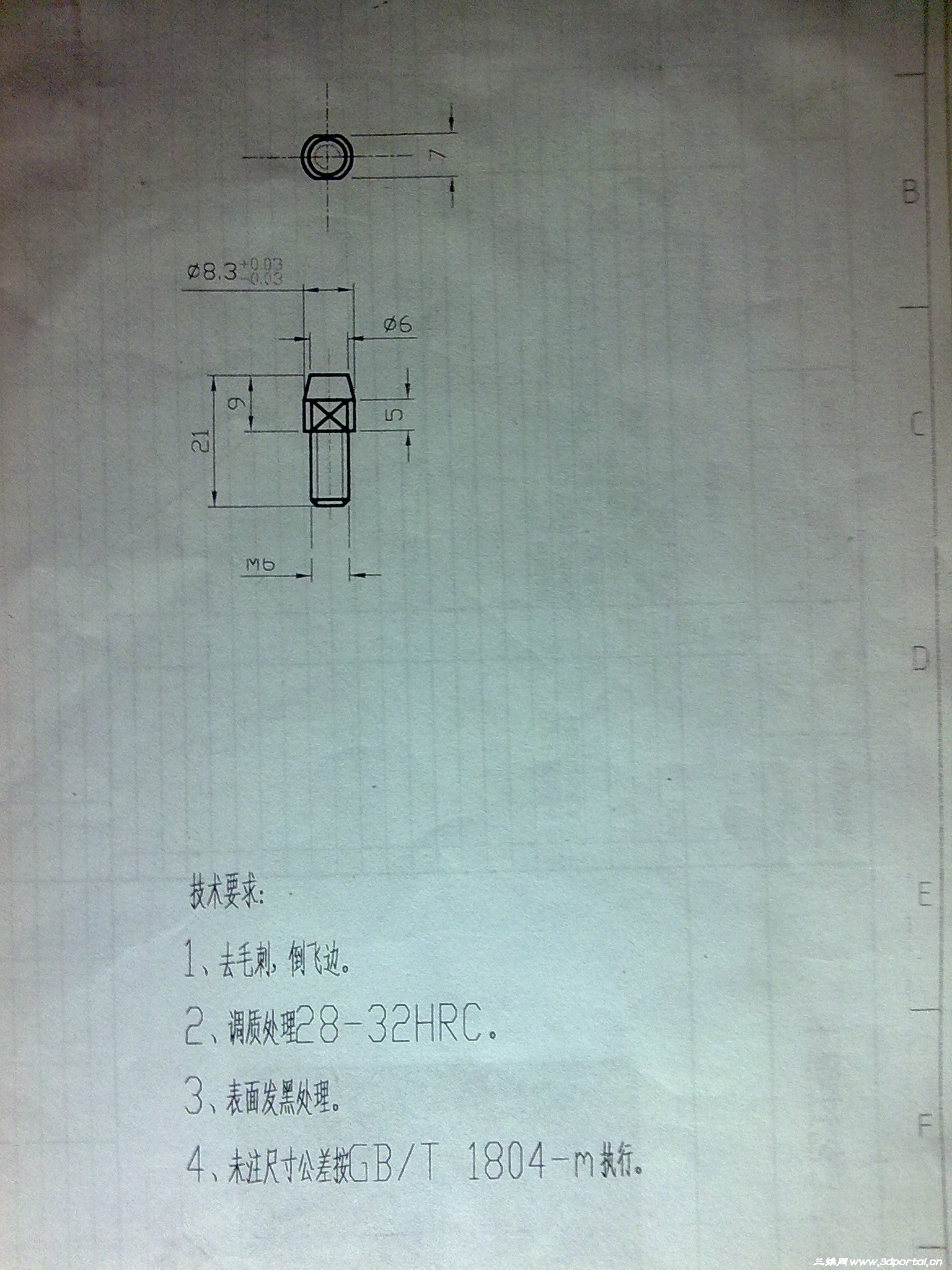

[已解决] 求零件工艺
发表于 2010-5-16 10:44:48 | 显示全部楼层 |阅读模式 来自: 中国重庆
5 s! ]3 G# Z3 R" B+ f9 u( l( p/ G8 d9 W8 B; g1 i! s
GB/T 1804-M如下
5 l$ V5 C1 D$ b+ B  q2 t$ ^线性尺寸的极限偏差数值:尺寸0.5-6  是+—0.1
( f9 v( v' }7 u6 L  q" K7 _: ^! N6 O. q                                 尺寸6-30    是+—0.2! c  E$ ]+ z0 `9 Q0 D
                                 尺寸30以上  是+—0.3
1 @9 K3 Y6 w$ r: {% w" p倒圆半径和倒角高度尺寸的极限偏差数值:0.5-3  是 +—0.2  ]7 p1 T$ L6 b; {$ ^9 G; j0 R
                                                     3-6     是+—0.5
* ^" h- \- R2 R' q0 V0 K" f4 L9 N3 D2 C0 [
说明   此贴绝无灌水之意   只因自己确实对工艺方面知识匮乏   而此又为要求的课程设计内容之一   无奈  求助之   望前辈们能海涵!!!!

工艺流程:& P2 T  ?9 V) A) p7 B% \
1、下料φ10*25
, N) ~$ Y0 e' A, m# |2、调质处理:硬度28-32HRC
5 c5 F  ?! X3 l! o4 [3、车 1、光端面,车外圆为φ8.3±0.03长18,车M6螺纹长12。
7 r& p+ p5 K: }5 A' D* d9 u      2、调头夹φ8.3外圆,车端面,保证总长21。车锥面达图要求。
( [( \, ]3 @' m# j4、铣、铣扁,尺寸达7
7 l7 V# C' p) u* f  B* J5 Q5、钳、去毛刺。8 i& A9 S8 O+ q/ d" Q; D
6、表面处理

同意三楼的做法,表面处理可以用氮化

' z/ P5 s  w3 z. U2 t看了一下三楼的工艺,很正统,要是量小的话完全可行,要是量很大且7MM处对称度要求不高的话可以将铣削改为冲压工艺(当然工序得改动一下),这样可以大大降低成本,个人意见供参考
