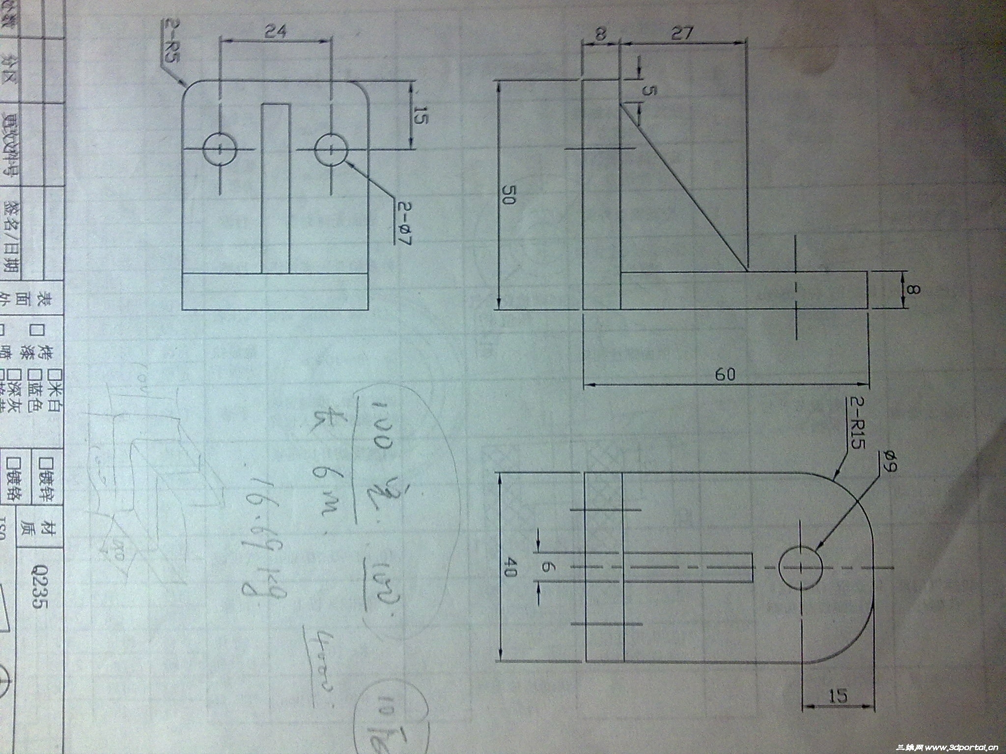

发表于 2010-5-16 10:48:58 | 显示全部楼层 |阅读模式 来自: 中国重庆
* t0 |5 G9 X: _. Y) p
  P6 i. `% t  h' n请指教!!
- _, C8 n+ X8 x1 k  {# J( 应该是铸件)
0 G* _) B" [" C" x$ Q, x, [' A说明   此贴绝无灌水之意   只因自己确实对工艺方面知识匮乏   而此又为要求的课程设计内容之一   无奈  求助之   望前辈们能海涵!!!!
发表于 2010-5-16 10:51:41 | 显示全部楼层 来自: 中国江苏常州
焊接件?铸件?
, J% ]1 x7 ?: b- }- G$ O/ f搞搞清
发表于 2010-5-17 13:14:24 | 显示全部楼层 来自: 中国山东青岛
材料:Q235. z2 \. S& u9 {0 q3 |6 g0 @9 x
工艺:钢板气割下料,钳工划线,钻床钻孔,焊接。楼主还在上学吧,做课程。
发表于 2010-5-17 13:48:26 | 显示全部楼层 来自: 中国陕西西安
如果精度高的话,工艺路线应该是Q235或45,气割下料,铣六面,划线,焊接,铣两基准面,铣R,钻孔,去毛刺,这是一般焊接件的通用工艺路线,视精度要求,可以减少其中的某个工序
发表于 2010-5-17 14:04:35 | 显示全部楼层 来自: 中国上海
图纸上是Q235,应为焊接件
发表于 2010-5-17 15:28:55 | 显示全部楼层 来自: 中国山西太原
从楼主给出的图和标题栏中的材料(Q235)来看,都是焊件,可帖子一开头又说是铸件,有矛盾。9 O8 U! M) g/ C& N) r- @* P3 y
若用焊件,用钢板下料、打坡口、割圆弧,焊接,图中无加工符号,划线钻孔即成。* O" E, J4 m' }! H
若批量很大,可改为铸件,先制模型,造砂型,铸造,基准面需要加工,划线,钻孔。材料可用铸铁HT250或用铸钢ZG200-400。

材料Q235,此零件应为焊接件。工艺安排如下:
' T% v0 i; f  y1、气割下料
* T) V- A( a: ^' G7 `# c2、按图尺寸铣各件外形(如直角面要求高,则留精铣余量,待组焊后精直角面),铣焊接坡口, |4 v; {# P) P4 d' g- q! g
3、各件按图对齐组合焊接成形,保证直角达要求(直角要求高时,则增加工精铣工序)" h) f# S& i0 Y6 a. _2 K
4、划线钻孔至图纸要求
