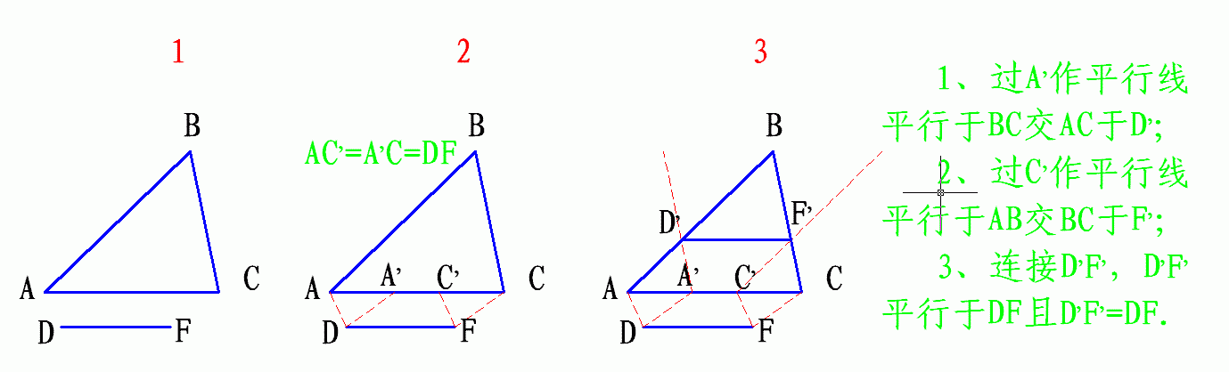

CAD二维绘图技巧示助
我想把图中的a 线段精确地移到与b,c  线段相交,且与d 线段平行,a 的长度不能变.请问高手如何解决这一问题.。http://file:///C:/DOCUME~1/ADMINI~1/LOCALS~1/Temp/(E`9AU{@KS87BWAL7PAN4X9.jpg
 楼主| 发表于 2010-5-16 12:36:39 | 显示全部楼层 |阅读模式 来自: 中国湖北武汉
在三角形中,一边的一条平行线段,如何将此平行线段移到线段与三角形其余两边相交,且交点为平行线段的的两端点。平行性质不能改变。先谢过各位大师了!!

试着做了一下
( J) |! O4 T) w7 O
7 \8 q- b; T! K9 F: ^, w# u! v( h试着做了一下,步骤如下

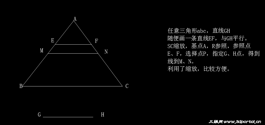

发表于 2010-5-16 22:22:52 | 显示全部楼层 来自: 中国云南玉溪
本帖最后由 xyzyshl 于 2010-5-16 22:24 编辑 4 e4 ~& H+ L7 n
5 m, L$ \; D) G. D( I4 R利用缩放做了一个,请参考。, Y' K6 w6 X- c# e; X
缩放对像是EF,没有说清楚,呵呵。
