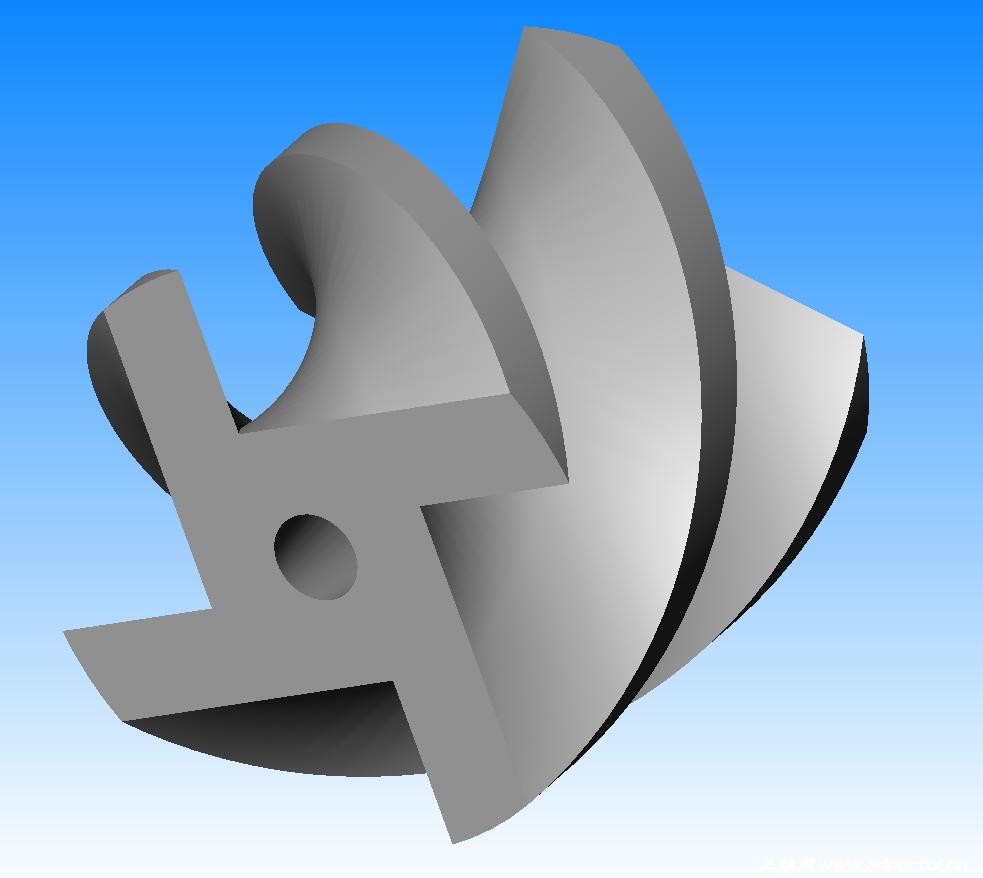

应该可以利用第四轴,铣出来。
发表于 2010-5-16 21:50:24 | 显示全部楼层 来自: 中国江苏苏州
上次去一家国企看是用斜滚子铣床(专用铣床)加工的,效果蛮好的
发表于 2010-5-16 22:08:01 | 显示全部楼层 来自: 中国江苏南京
数控铣床应该可以做。

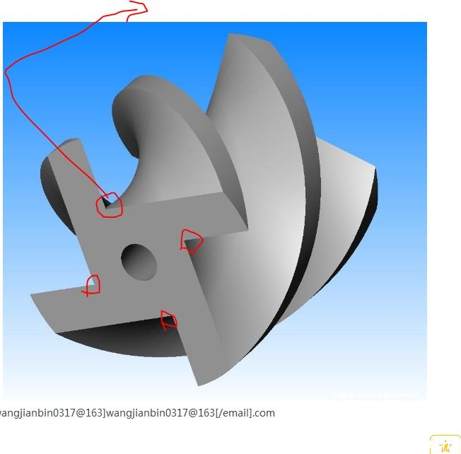

我想实现方螺纹的加工1652461% f- Q6 f' X+ h0 {6 }7 b1 G
wangjianbin 发表于 2010-5-16 16:05 http://www.3dportal.cn/discuz/images/common/back.gif
; `4 u% ^3 r- z& U2 E1 G0 [1 ]( z5 I% R. `8 b- w
圈圈处若有R角易过借火.! H, r# \# F7 Z; J% m& M

发表于 2010-5-18 10:50:45 | 显示全部楼层 来自: 中国广东东莞
很麻烦哦,有高手做好了吗?
发表于 2010-5-18 13:47:52 | 显示全部楼层 来自: 中国湖北武汉
应该可以利用第四轴,铣出来。
$ n8 u) K3 p7 Y5 u# j5 `+ kfd3d 发表于 2010-5-16 19:08 http://www.3dportal.cn/discuz/images/common/back.gif
3 p  t, p2 m) H! T% {这个直角很难加工吧。
发表于 2010-5-18 22:25:24 | 显示全部楼层 来自: 中国四川成都
这个有点像是那个大国有企业的外协件,应该给的价格还是可以,
发表于 2010-5-19 06:34:52 | 显示全部楼层 来自: 中国天津
4头法向螺旋槽 材料是铝的吗 导程多大  试试用车
发表于 2010-5-19 10:35:25 | 显示全部楼层 来自: 中国福建厦门
关键是那个直角的地方。。。。。
发表于 2010-5-19 14:03:50 | 显示全部楼层 来自: 中国湖南株洲
只要动脑筋,总会有办法
