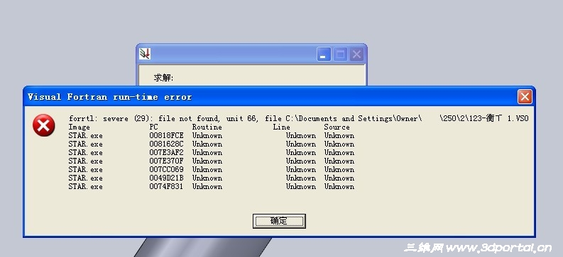

我重装了一下sw2010,转好以后也破解了,其他插件都能用可是就是simulation,网格都能生成就是无法计算,大家帮忙看看是什么原因。

??楼主没装对吧,要不就是版本问题

我也遇到了这个问题 请高手解答 谢谢

我也遇到了
" t. n5 t- {% u& j$ J- F但是只是对一些分析会出现
) {- D( g* B6 V7 ?: y0 R. ?) E有时候有不出现!
发表于 2011-11-3 14:04:43 | 显示全部楼层 来自: 中国上海
把分析结果文件保存路径改一下就好了
