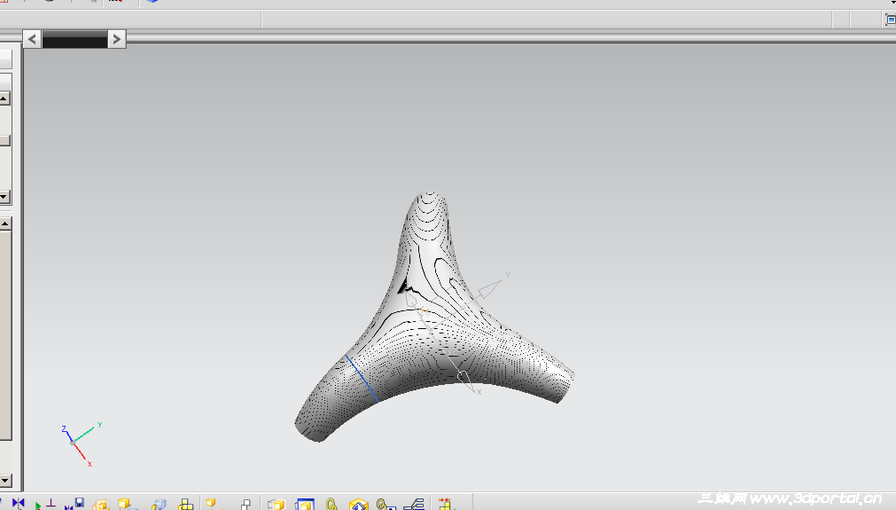

今天做的, 截图57.png ,我相关知道,实体和片体能够组合吗?又或者片体怎么变成实体?求教

片体加厚就是实体了。实体抽取面,就是片体了。好象没什么要特别讲究的地方。

还有把片体缝合成封闭的就变成实体了
