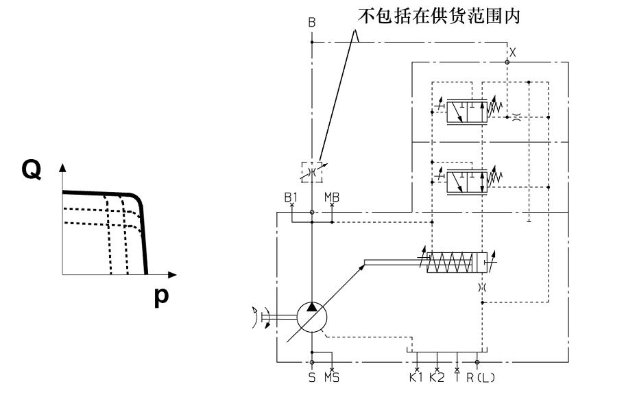

单位有台A4VSO180DFR泵调试,遇到问题如下:一,系统图要求装的节流阀安装位置【主油路,还是可以从主油路引出控制油路】;二,压差【1MPa-2MPa】设定是在啥条件下[排量要求,系统压力要求]。谢谢同行的指点。

这应该是带压力切断功能的流量控制泵(恒流泵)。6 q3 V9 n# `+ \1 W+ L0 B
贴上楼主泵的原理图和工作曲线。

发表于 2010-5-17 11:22:09 | 显示全部楼层 来自: 中国河北沧州
该型号泵中节流阀(一般为比例阀)不是必须的,在许多系统中都没有接,如果有则可以实现流量流节功能,那么压差调节量就是你希望该比例阀前后需要保证的压差(一般出厂时,是由你的阀特性及现场使用要求确定的。如果是在现场调试,系统中没有接该比例阀,则可以将压差阀拧死,再调节压力阀到设定压力,即把此泵当成恒压泵进行调整。

 楼主| 发表于 2010-5-17 19:06:44 | 显示全部楼层 来自: 中国浙江宁波
感谢二楼的贴图,该泵为带压力切断功能的流量控制泵,个人认为在设定压力以下,其排量可以通过第一个阀【最上面那个阀】的调节螺杆在实现无级变量,当然通过调节螺杆调定之后排量保持不变;且排量不受系统压力影响。因现场无大通径节流阀,通过引控制油过小通径节流阀后接入X口,通过调节第一个阀螺杆,可以实现泵排量变量,但是系统压力不能变,加大系统压力【该压力小于压力阀设定压力】后,泵排量到零。希望知道该泵使用要求的同行提示下,是不是节流阀一定要接在主油路上,然后引控制油到X口 谢谢
发表于 2010-5-17 21:14:37 | 显示全部楼层 来自: 中国浙江杭州
二楼的图是恒流量控制,节流阀(液阻)就是放在主回路上,我们就是这样用的;如果恒压控制就要在最上面的X口处接一个溢流阀,但是好像少了一个阻尼孔

发表于 2010-5-17 22:21:09 | 显示全部楼层 来自: 中国北京
5# tianshilei1031 0 n4 r9 a0 T+ `+ C; E, Q2 v
以前我们单位是可以在主管路上外引个支路,在支路上接节流阀再与X口相连,是可以通过调整节流阀来调整泵流量的,当然只能手动,有条件的话可以用比例流量阀电动控制哈 呵呵 + o" |1 [4 ~. P3 u1 y/ W7 G0 q2 v

发表于 2010-5-18 13:53:30 | 显示全部楼层 来自: 中国辽宁本溪
; X  |3 }( m1 P) Z7 v2 _) ~  c; [# D& A$ S
我理解:8 g. u3 Q3 S9 d% B# }0 r
1.切断压力的设定:如果是完整的一个系统,在比例阀处于工作位时,可以在油缸走到头的情况下进行调整。  N9 t: w% A" z4 a& w0 R( l
此时,流量阀芯两端的压力相等,阀芯处于右位。如果是单泵,可以直接将X口与泵的P口相连,显然,流量阀芯两端的压力仍然是相等的。如此,就可以调整切断压力了。2 }, q. e' Z+ F) K7 N

发表于 2010-5-18 18:53:59 | 显示全部楼层 来自: 中国江苏南通
压力流量控制,上面是流量阀,X口接您系统回路的多路阀口,下面是恒压阀,当系统压力达到面恒压阀控制压力时,系统进入恒压状态,低于此阀设定压力时由上面流量阀控制系统保持恒流量输出,如果您系统中没有节流口接回流量阀x控制口,那么可将此阀调节螺杆旋入到底,此时泵做恒压泵使用。请根据您系统使用情况进行安装调试!
 楼主| 发表于 2010-5-18 22:58:58 | 显示全部楼层 来自: 中国浙江宁波
8# zuozuo520 您好,我引了控制油过节流阀后接流量阀的X口,在系统压力不变的情况下,是可以控制流量变化,可是随着系统压力升高,泵流量就归零了,不知道你单位使用时候有此现象没?另外明天打算在主油路接节流阀在试验下。再次希望有使用过的同行提供调试方法
发表于 2010-5-18 23:31:45 | 显示全部楼层 来自: 中国湖南长沙
此泵一般通过主油路上的节流阀调节负载的速度,泵自动输出相应的流量;* C8 p( K! a" E
楼主通过控制油路节流阀后节泵X口,根据原理分析应该同样可以控制泵的流量输出,但此节流阀的开度必须根据系统压力作相应的调整。。。个人理解,不知楼主调试时泵流量归零后(此时未到压力切断点)是否调整过控制油路节流阀?
发表于 2010-5-19 11:05:54 | 显示全部楼层 来自: 中国辽宁本溪
本帖最后由 bohaiyan 于 2010-5-19 11:12 编辑   M" s: E  b) o5 s! ^* K( _
! |" t" b6 d8 c6 ]: y9 D, b4 U“泵流量归零”有两种情况:
& z* A6 l' l' T* A% z% f; [7 i1.X口压力为零(如比例阀或多路阀处于中位,负载压力为零)。
, K6 f2 [9 U2 J- K% Q8 B% D此时,泵压只要大于流量阀的设定压差△P,流量阀便移至左位,泵的斜盘摆角在泵出口压力的作用下归“零”。即中位低压卸荷,泵在待命压力(“零”排量)状态下运行)。
( s' C( e) G- O/ U2.X口压力等于泵的出口压力(如比例阀或多路阀处于工作位,负载缸走到端点,负载流量为零)。
) g7 [  u0 o2 j9 m此时,流量阀处于右位(在弹簧力的作用下)。泵的斜盘摆角瞬间增大,泵压升高。当泵压升至压力阀的设定值后,压力阀左位,泵的斜盘摆角归“零”。泵在高压“零”排量状态下运行。
