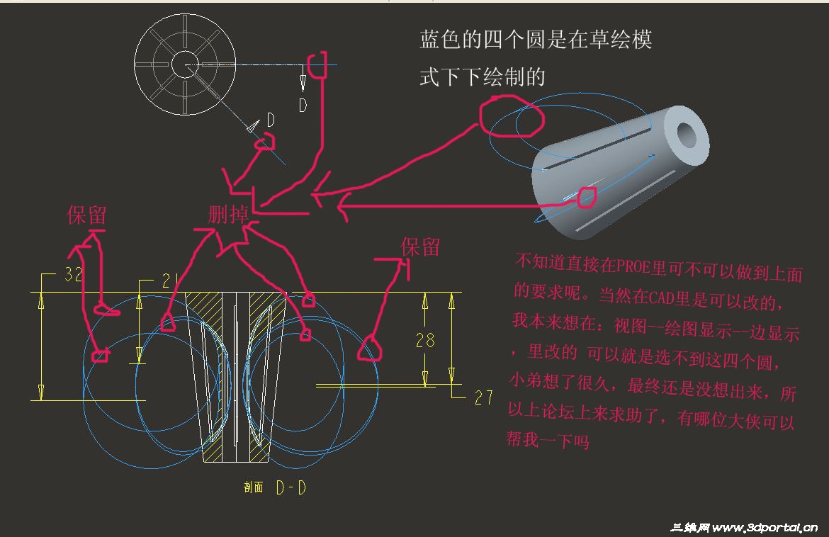

[求助] pro/e 出图 小弟遇到难题。。请各位留步
发表于 2010-5-17 09:30:33 | 显示全部楼层 |阅读模式 来自: 中国浙江嘉兴
我的意思在图中已表示出来 。。请看图. G$ N& B' P# g- I( a/ `$ n
: f+ i/ l+ {' z7 _
发表于 2010-5-17 09:46:28 | 显示全部楼层 来自: 中国上海
激活零件在零件状态下隐藏你要去掉的草绘,到绘图状态下激活一下就可以了!
发表于 2010-5-17 09:50:27 | 显示全部楼层 来自: 中国北京
新建一层,把要隐藏的东西收入层里,隐藏就可以了吧
 楼主| 发表于 2010-5-17 12:22:16 | 显示全部楼层 来自: 中国浙江嘉兴
谢谢楼上二位。。如果是隐藏的话 那我想保留的曲线也会同时被隐藏掉的。。。
发表于 2010-5-17 12:40:16 | 显示全部楼层 来自: 中国香港
在模型树里隐藏不要的曲线!
  r1 K) I5 o0 W6 J4 Z% z& w( ~隐藏完记得吧图层保存一下!
发表于 2010-5-17 12:52:03 | 显示全部楼层 来自: 中国江苏扬州
采用在模型树内部图层隐藏相关曲线,应该满足楼主的需求。
 楼主| 发表于 2010-5-17 12:56:24 | 显示全部楼层 来自: 中国浙江嘉兴
如果是在模型树中隐藏了的话 ,视图剖面D-D中的蓝色曲线就会全部消失。。。。
发表于 2010-5-17 13:18:09 | 显示全部楼层 来自: 中国天津
在二楼的基础上你先不隐藏  等你复制抓取一下 在隐藏这样那条线就能被你编辑修改了
 楼主| 发表于 2010-5-17 13:23:41 | 显示全部楼层 来自: 中国浙江嘉兴
楼上的朋友是在绘图模式下复制抓取吗
 楼主| 发表于 2010-5-17 13:26:41 | 显示全部楼层 来自: 中国浙江嘉兴
在绘图模式下 选不到要选的曲线诶
 楼主| 发表于 2010-5-17 13:30:03 | 显示全部楼层 来自: 中国浙江嘉兴
行了 真的非常感谢 楼主几位朋友的帮助 谢谢。。。。
