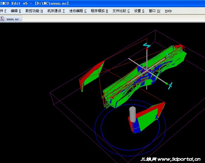

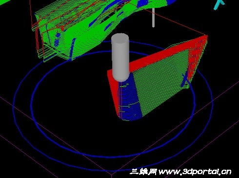

2.jpg 4 ^; w' H% l5 j. x
怎么底部有个大圆形的刀路' h9 N! V" B8 H; L0 y! O; ~

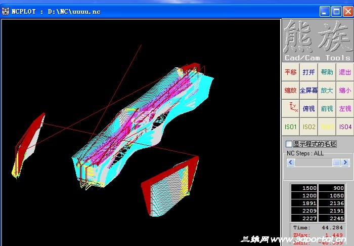

1 s& k7 \$ w4 `5 k" ~9 }' z9 n 4.jpg % b6 i4 O  J# f# S
PLOTGL(熊族)查看中间没有。7 T' {. }6 M; b& c, O, B3 ?
请问有没有人也遇到同样的问题,5 I: ~: J$ H8 d9 c6 {0 q- S" R
如何解决呢?* c8 V( a  p2 l7 w" S- p0 Z
% t) H0 U2 ?2 C" M/ H7 V- A7 b  W
我是用CIMCOEdit来传输cnc,' d2 S2 K4 k. l/ P2 S# ~
看到这样情况我有点担心,% q- }! {( E# }, l8 t; ^# C7 c
是不是传输软件的问题,, t7 O7 e) u9 H
还是nc程式有问题?

CIMCOEdit    软件程序库有问题    用熊族看了没有问题就不会错了
发表于 2010-5-26 11:17:36 | 显示全部楼层 来自: 中国江苏常州
可能是圆弧IJK定义的问题。
发表于 2010-5-27 16:22:01 | 显示全部楼层 来自: 中国上海
我也碰到过,用熊族看了没有问题就行了
