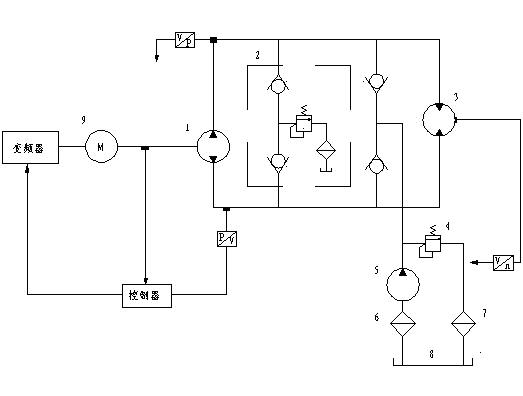

各位师傅,请问各位师傅,图示双向定量泵如何和油箱连接?
- J) j! M, `) Z" `* `  o双向泵有几个孔?
 楼主| 发表于 2010-5-17 12:31:42 | 显示全部楼层 来自: 中国浙江宁波
这没有换向阀,如何实现双向?
 楼主| 发表于 2010-5-17 13:03:33 | 显示全部楼层 来自: 中国浙江宁波
哪位高手帮帮忙啊?
发表于 2010-5-17 13:23:09 | 显示全部楼层 来自: 中国辽宁本溪
通过改变泵斜盘摆角(-β←0→+β)来实现换向。
+ {: ~* K; B+ W- f- P) J' H4 ]: ~斜盘摆角的改变可以通过电控、手动、液动等方式来改变。
/ D  c% i- ]# j/ ]5是补油泵。主泵与油箱没有联系。

发表于 2010-5-17 14:46:10 | 显示全部楼层 来自: 中国浙江杭州
这是个闭式系统,只要补油泵5供油就ok了

4楼说的有问题吧,是定量泵,怎么有斜盘啊? 0 C2 V1 C  I0 c& z, q
我觉的是改变电机的转向吧

1是闭式泵,AB俩口接3马达AB俩口,当A口为高压是驱动3右转,此时B口进油(有能量消耗),5补油泵往B口补油。反之依然。5也是控制油,通往控制阀到变量缸俩端。泵的旋向不变,摇摆的方向改变。

1泵会有一泄油管路接油箱。
发表于 2010-11-17 19:12:27 | 显示全部楼层 来自: 中国浙江宁波
这是一个闭式系统,通过改变电机的转向来实现马达的正反转,补油泵补充容积效率损失;
