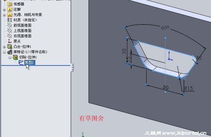

我现在是2010SP2.0,自定义库特征时,不能包含草图。而软件是应该可以包含草图的,烦请经升级2010sp3.0的同学试下,能否包含草图,如果能,我就升级到3.0,如果不可以,就战时不升级3.0,继续等。谢谢

发表于 2010-5-18 09:55:33 | 显示全部楼层 来自: 中国广东韶关

. w( p; ^" p( e3 V3 I% a兄弟!你等着!我试一下。3 a' I/ A4 F2 z5 m) F
: V1 R+ L. C1 [# t7 t我回来了!看图

0 h$ j- R' I+ P( O按住CTRL将你要的一起选择加入库特征。

我知道做法,可是2.0的软件就不让你加入草图,你的3.0可以吗?
发表于 2010-5-18 12:00:09 | 显示全部楼层 来自: 中国河南郑州
你先把特征保存到特征库内,然后从特征库中打开该特征,右键点击草图“添加到库”,保存该库特征即可。
