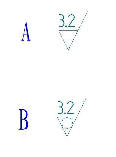

M12的螺纹,采用滚压加工,粗糙度用哪种表示,A还是B,请看图?

A还有点牵强;B肯定不对。

应该采用B的表示方式,进行标注。

如果是产品图,采用A,因为滚压前外圆一般要加工;( r0 p3 x- i0 h6 ]* h: D. K! S
如果是工序图一类,采用B,因为只反映滚压要求。

A是正确的,B是原表面的粗糙度标识方法;

滚压加工是用滚压工具对金属材质的工件施加压力,使其产生塑性变形,从而降低工件表面粗糙度,强化表面性能的加工方法。它是一种无切屑加工。' \, D1 X, C" B! F  w7 d
个人认为应该选择B

滚压加工是用滚压的方法降低表面粗糙度,属于不去除材料的加工,表面粗糙度当然用B种形式表示。

分析原因:5 b4 E; r+ s" y
1.本身这个滚压的表面已经是加工过的了,可能本身有粗糙度是第一种。! M! D0 }4 I+ d7 g
2.按标准定义“滚压加工是将高硬度且光滑的滚柱与金属表面滚压接触,使其表面层发生局部微量的塑性变形后得到改善表面粗糙度的塑性加工法的一种。”本身在加工的过程中会产生一些粉末,所以一般加工的时候要加切削液,所以可以视为去除材料的加工。
- h( H8 t4 F" K2 E# S3.“加工条件-------1.加工前表面  由于滚压加工是利用滚柱碾压的加工方法,所以加工后的表面粗糙度受凸起部分的高度及形状(即加工前状态)的影响。   如果加工前表面状态粗糙(凸起部分高,凹陷部分深),则不能将凸起部分完全添埋凹陷部分,造成加工表面粗糙。   另外,凸起部分的形状也影响加工后的表面。由车床或镗床单点切削得到的规则的凹凸形状,且为容易碾压的高度时,可得到最理想的表面。一般加工前的表面状况越好,加工后的表面状况越好,同时滚压头的磨耗也少。如果需要,可增加一道工序。”   加工的时候受前面去材料加工的影响,所以粗糙度可以视为去除材料得到的粗糙度。
plc + 2 技术讨论
发表于 2011-11-30 17:17:25 | 显示全部楼层 来自: 中国重庆
补充:第二个符号有不去除材料,保持原材料表面的意思。

A表示去除表面 B表示不加工     应该用其他标注方法吧,我记得好像是把A横那画去掉表示不去除表面的加工精度

我采用B,因为这个过程没有去除材料。
