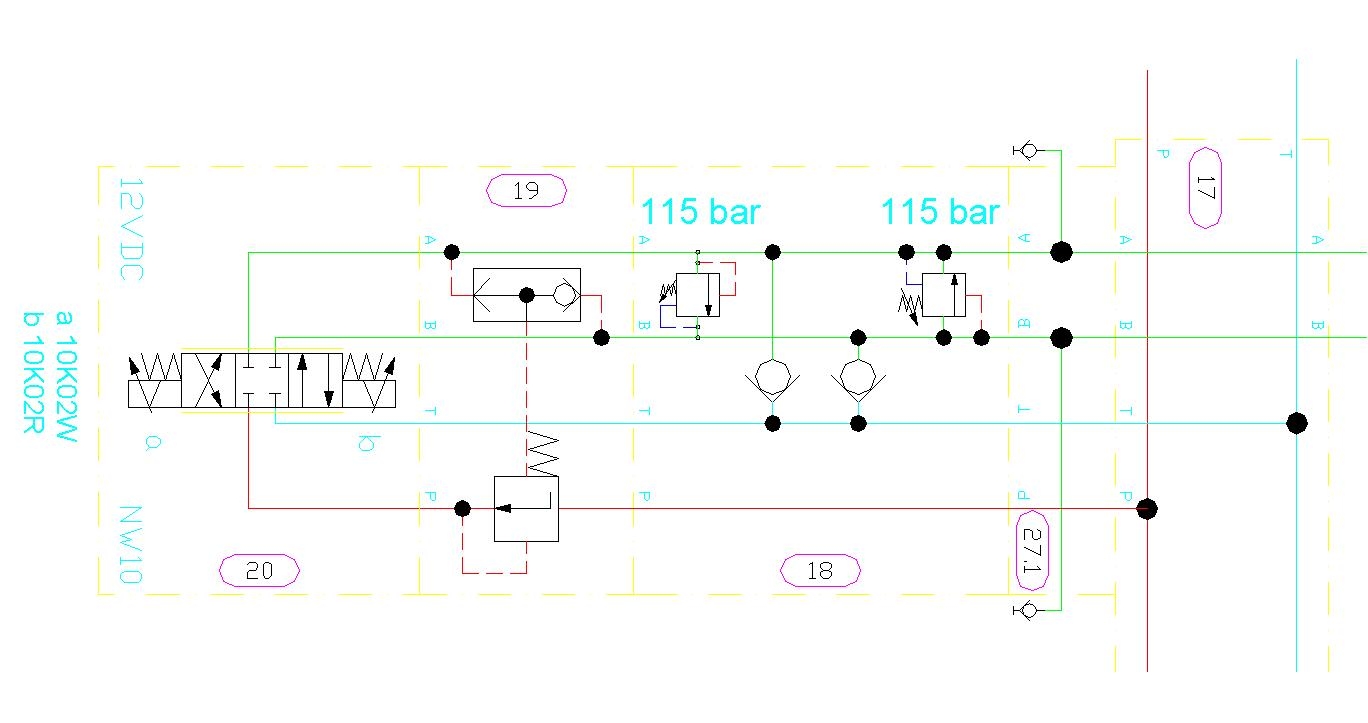

[分享] 现场使用的带压力补偿器的回路

楼主你好,能解释您的回路的功能吗?我感觉象是马达泵控马达回路,单向阀起补油作用,为什么两个溢流阀符号不一样那?能解释一下阀19的作用吗?

阀19为梭阀和减压阀一起构成压力补偿器
发表于 2010-5-17 18:41:23 | 显示全部楼层 来自: 中国内蒙古呼和浩特
能否详细说说

好象进口压力补偿器多与流量控制阀(如比例阀或多路阀)组合使用。( P* O$ Q. J8 I+ U- E' E# @
对于楼主的图,由于没有节流元件,是不是可以按容积调速理解?- R4 K" n0 n; U+ X2 V; @
如果是单回路,没有压力补偿器,仍然能实现负载压力适应。
; q: J, e: Z7 w6 O楼主最好上传全图,大家仔细分析一下。
