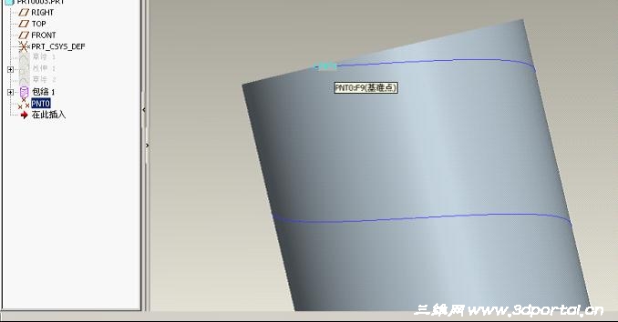

最近在学习阵列的过程中,想利用阵列工具在包络线上建立基准点的阵列,却怎么建立不起来。是不是对空间曲线不可能建立阵列?

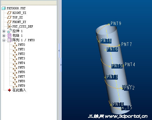

7 W$ S9 g8 Z3 T  q: O0 x对图中的基准点用阵列工具按比例进行阵列。

怎么会不能呢?
65.prt.rar

谢谢!我的思路有问题,还是选去曲线阵列,这是错误的。
