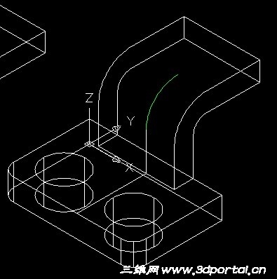

为什么 在图中的绿色线上 捕捉不到切点?8 q% |& A% Y. F7 @2 G: s, A
在什么情况下可以在圆弧上捕捉到切点,有什么规则吗?请各位指教

发表于 2010-5-18 00:29:09 | 显示全部楼层 来自: 中国广东肇庆
摆正视图用:下拉菜单视图--三维视图--右视图,我发不了图片
发表于 2010-5-18 01:04:49 | 显示全部楼层 来自: 中国广东中山
是,这个切点一定要在正视图才能捕捉灵敏些,或许你的设置是否有些问题,检查下,图层,线型.
 楼主| 发表于 2010-5-19 13:01:43 | 显示全部楼层 来自: 中国山西忻州
我试了,还是不行。我把0图层关了,只显示图层1,这时候也捕捉不到切点。 " H& R$ j% _+ c9 V
在右视图中3个弧线重叠在一起,无法确认哪个是中间那条弧线,每次捕捉到的切点都在两边的弧线上。% l1 C3 w% M) T3 w0 d
0 L# v4 `0 |5 L' w# h5 L3 n7 V
这方面操作有什么特别注意的问题吗?  请各位指教,谢谢~~
发表于 2010-5-19 13:23:07 | 显示全部楼层 来自: 中国江苏无锡
对于圆弧进行切点捕捉得保证切点在圆弧上而不是在圆弧的延长线上,对于延长线上的切点是无法捕捉到的。

发表于 2010-5-20 19:59:30 | 显示全部楼层 来自: 中国浙江杭州
先确定扑捉打开在,然后试试把那个圆弧的一个整个圆画出来。在扑捉

发表于 2010-5-25 19:53:04 | 显示全部楼层 来自: 中国山东莱芜
它有一个捕捉选项,在里面选中切点应该就行了
发表于 2010-5-25 22:10:17 | 显示全部楼层 来自: 中国山东聊城
在圆弧的两端点做构造线。做一个和圆弧一样的圆。找到切点后再把不用的圆弧剪掉。
发表于 2010-5-26 00:04:21 | 显示全部楼层 来自: 中国云南玉溪
下载看了下,确实不明白。LZ画的是轴测图我一窍不通,不过三维空间相切能不能?
发表于 2010-5-26 08:25:25 | 显示全部楼层 来自: 中国北京
把UCS的XY平面改到圆弧所在平面上
发表于 2010-5-26 09:12:23 | 显示全部楼层 来自: 中国江苏常州
楼主的问题很有意思,这一个问题其实是二个问题,首先捕捉切点与图层无关,这点楼主要明白,其次UCS平面必须与圆弧所在平面共面,才能做出捕捉。楼主的问题的难点在于楼主画的圆弧线(绿线),这“画的圆弧线”是第二问题,我实在不明白楼主的圆弧线是怎样画出来的,再回到主题,解决的办法是删除原来的圆弧线(绿线),重新画圆弧线或者从旁边复制过来也行,捕捉切点就都没问题了。
: c) `) k! h& P+ o0 D回过来再讨论第二个问题,楼主的绿色圆弧线是怎样画出来的,为什么用这根圆弧线就无法捕捉,我也无法明白,继续研究中。
 楼主| 发表于 2010-5-27 22:39:56 | 显示全部楼层 来自: 中国山西忻州
那条绿线就是旁边的轮廓线复制过去的
