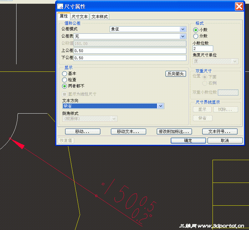

" P; p6 L# `; O5 L! i$ Z当把尺寸的文本方向改为位于延伸弯头线上方时,公差值的文本大小与尺寸变的一般大了,为什么?
# L. D7 A4 Y) M3 T/ }  _6 `/ M如下图所示:
% m" o1 Y) B# s 未命名1.GIF * d. ?) D5 `' b* u9 h4 x6 l

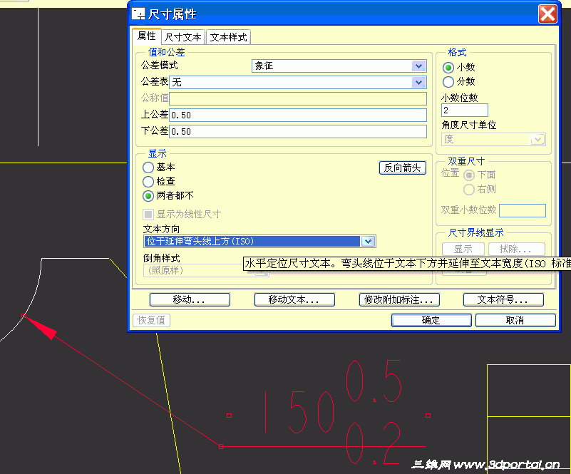

可能PROE的标注系统部完善吧,你可以选择3D选项里面文字和箭头选项,让其水平分布,像CAD一样就OK了
发表于 2010-5-18 12:29:07 | 显示全部楼层 来自: 中国香港
标准变了,很明显!
