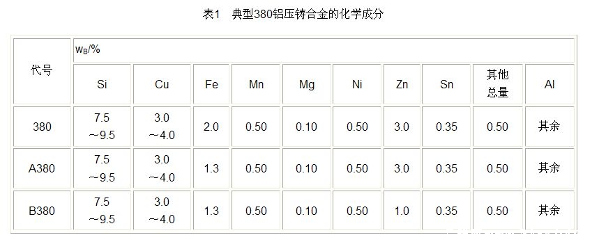

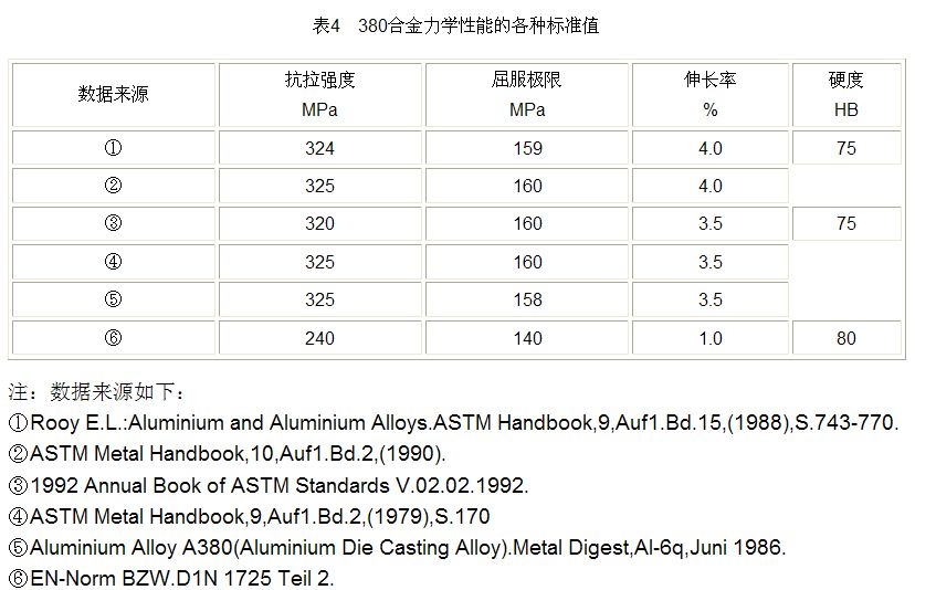

求美标A380材料的成分及机械性能,谁有恳请传份给我([email]crystal0307xf@163.com[/email]),万分感谢!
发表于 2010-5-18 11:25:21 | 显示全部楼层 来自: 中国江苏泰州
本帖最后由 wwjxgz 于 2010-5-18 11:28 编辑 , ?1 O6 W$ T' D$ _% b, U
* o0 z: \/ u, Z  A4 V. {' r2 e
截图03.jpg & O$ |6 u! D( X3 X& c6 m
