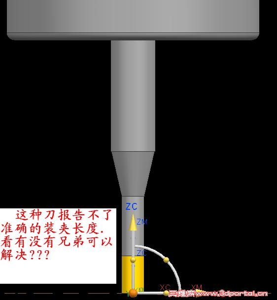

7.5~~~~为什么我右键刀轨中的报告最短刀具不正确,而在程序中的分析则是正确的?

发个图上来啊,不然不好说

$ I1 F) i3 x9 W. a; N3 t把刀長設比工件短.就正確了
" P  J4 U/ R; y& Y) g7 a! _- S6 w我也試了好久

这种刀报告不了准确的装夹长度.看有没有兄弟可以解决???
发表于 2011-4-15 08:52:27 | 显示全部楼层 来自: 中国广东广州
我的意思是,像一般的直柄的刀具,ug就很容易报告出最短刀具长度.
& X, E0 z  ?  W' l; p6 O而像图上的,买的加长的刀具,在UG里面只能通过"夹持器'来设定.+ T" K; U3 j5 k
