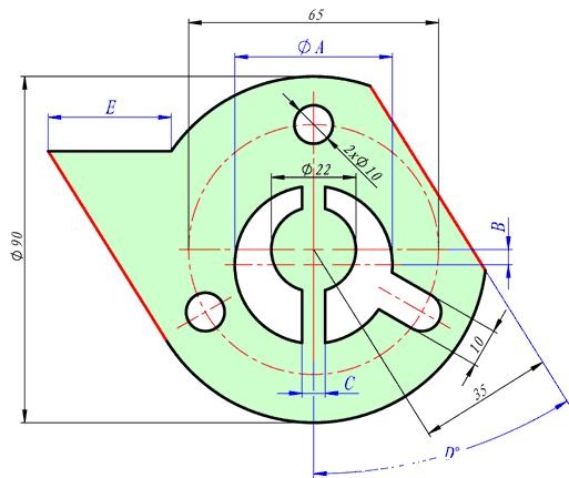

[求助] 这个图中所示的边要怎么画
发表于 2010-5-18 10:00:53 | 显示全部楼层 |阅读模式 来自: 中国海南海口

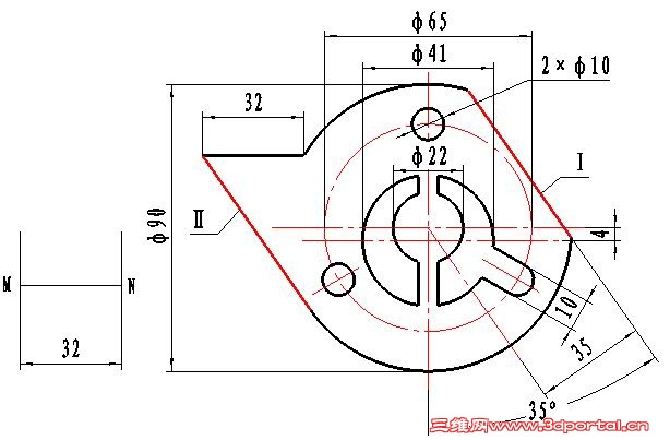

% V9 r3 F+ J* F6 Z* Y图中所示的E边要怎么画?
发表于 2010-5-18 14:19:54 | 显示全部楼层 来自: 中国河北唐山
在图中左边斜线上的任一点作水平线等于E,过E的右端点做斜线的水平线,相交于90圆周,过交点做水平线相交于左边的斜线,两交点距离即为E。
发表于 2010-5-18 15:33:57 | 显示全部楼层 来自: 中国安徽淮南
是不是两条红线是平行且相等的?
发表于 2010-5-19 07:59:28 | 显示全部楼层 来自: 中国河北唐山
哦,对不起,前面的回复有误,“在图中左边斜线上的任一点作水平线等于E,过E的右端点做斜线的水平线,相交于90圆周,过交点做水平线相交于左边的斜线,两交点距离即为E。”中,“过E的右端点做斜线的水平线”应为“过E的右端点做斜线的平行线”。
发表于 2010-6-3 09:19:59 | 显示全部楼层 来自: 中国山东济南
可以点取做直线,取点先找到E线左端点,再选取圆上的切点,点击左键。完成左侧斜线。
发表于 2010-6-12 11:42:17 | 显示全部楼层 来自: 中国浙江温州
先做好90的圆,再通过圆心做角度d的辅助线,将辅助线偏移35,然后平行该线做切线,再以切点做与中心线平行的直线相交于圆边即E线的端点,做一水平线于切线相交即可。

此图如果再没有其它条件——两红线平行——的前提下,左侧斜线是不确定的。因为,从任一条长度为E的水平线的左端点都可以作出外圆的切线。不知道理解得对不对啊,嘿嘿。

发表于 2010-7-20 09:43:19 | 显示全部楼层 来自: 中国山西太原
图中的两边(Ⅰ和Ⅱ)如果平行,此图中边长E有唯一的画法。若二边不平行,则有无穷多种画法。权且按二边平行来画:
5 n3 w4 Y. _+ M4 Q1  图中除E(32)和边Ⅱ外其余都可画出。" @' y2 w, n! m5 V  J) N) d: Q
2  画Ⅰ边的平行线并与φ90圆相切,得边Ⅱ。; F9 Q6 K3 l9 F8 h& j/ n1 [
3  画一“H”形线,使两竖直边距离为32,画一水平公垂线,得交点M、N。* c% F* A. {3 o* h* w: Q4 F/ m
4  移动“H”形线,同时使M点与Ⅰ边相交、N点与φ90圆相交,这样E边就画出来了。将多余的线删除即成。
