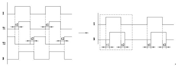

这是一段传感器输入信号的逻辑图。
( W8 ?2 f, K$ J" R2 D8 G其中X为传感器输入信号,T1、T2为延时继电器,B为转换后的信号。当X感应到有物体时,X有信号输入。2 w! t0 M$ Y+ p7 ]3 E1 H+ X
这里为什么要将X转换成B后,再应用在控制程序中呢?

具体情况要具体分析,搞这么个图能说明啥呢,说不定人家嫌输入信号太过灵敏,故意让它反应慢些呢

防止误动作,在T1内有效,T2内无效。

可以肯定是输入X存在干扰,这样加延时是为了屏蔽干扰,防止误动作,一般在对信号实时性要求不高的地方使用。

是为了防止误动作
$ H# s7 u$ x+ i  p6 u$ C& ^( j: _/ Z有些温度传感器、液位传感器等所带的触点 带有这样的功能,达到指定温度/液位 不马上动作,达到动作点温度/液位后并不马上动作,而是要在一段延时内都满足这个动作点才动作。
