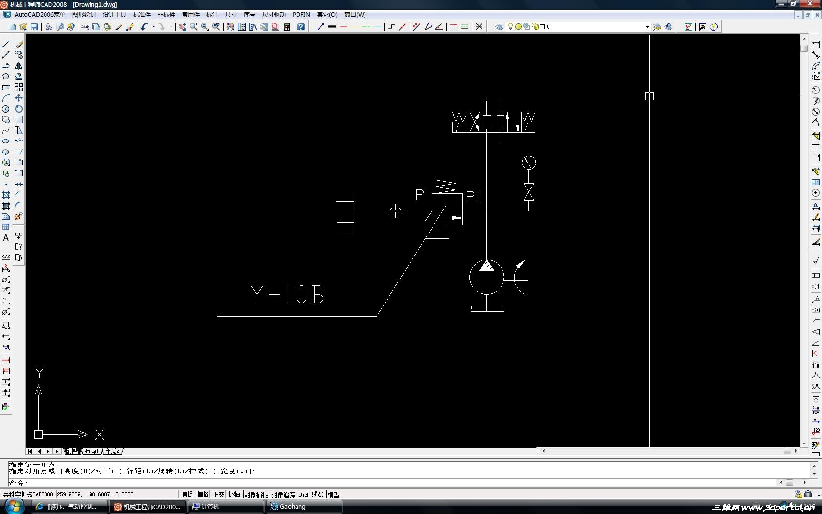

本帖最后由 liuxdliuxd 于 2010-5-21 16:27 编辑 6 n& w$ f1 D; N5 v- L2 a* `6 _
, `. R) v8 c2 }1 W0 X, B
这样接法是减压阀* x; E2 b% s( u0 _' ]5 x5 f
发表于 2010-5-18 12:03:41 | 显示全部楼层 来自: 中国四川眉山
不明白你什么意思,溢流阀反向供油?
 楼主| 发表于 2010-5-18 12:07:21 | 显示全部楼层 来自: 中国辽宁鞍山
* o0 {7 E% G- Z# M" b/ i4 Y" e0 D4 _8 ~9 s% M
无标题-3.jpg 是的天水500的车床从p1进油,安装的是溢流阀.
发表于 2010-5-18 12:24:16 | 显示全部楼层 来自: 中国广西柳州
刚看了你的图,我认为这不是溢流阀反向进油,而是控制机床内(可能是静压轴承,也可能是油膜厚度)的油压过高后,重新进入供油系统的一种措施吧,因为我在溢流阀的进油口处看到你的图上还有一个滤油器的符号.
 楼主| 发表于 2010-5-18 12:33:34 | 显示全部楼层 来自: 中国辽宁鞍山
本帖最后由 liuxdliuxd 于 2010-5-18 12:37 编辑 * Z, D+ b$ I1 Q. D  J9 g
) t" G: [% |5 V% ~$ C( D0 w2 o
不是.他是在溢流阀的O.口.进油就不应当.低压溢流阀Y-10B可以反进油吗.还能调压.

发表于 2010-5-19 16:45:43 | 显示全部楼层 来自: 中国广西柳州
我不认为这是减压阀,也不是反向进油.这个溢流阀不是调油泵压力,而是机床内的油液压力。( ^& |' T/ |" W5 V% S+ ~; B
在此处溢流阀不是反向进油,而是在出油口处不是回油箱,是有一定压力的油液而已
发表于 2010-5-19 21:32:24 | 显示全部楼层 来自: 中国辽宁鞍山
那个不是溢流阀是顺序阀
$ b5 |( l+ R. T5 v) l7 {基本上, 溢流阀也可用作顺序阀, 前提是通道 T(直动6 H' w# o$ p* I% u- W
式溢流阀)或 B(先导式溢流阀)的压力不能改变设定压
$ c9 v9 o3 O7 G# k2 p) i4 ?力。  要做到这一点, 可通过从外部为直动式溢流阀供给5 ?7 A( p2 l/ z/ u- @( C2 w; ^
泄漏油, 或由外部为先导式溢流阀供给先导油, 并无压
$ i) k  v, G8 d力回流油箱来实现。
 楼主| 发表于 2010-5-20 00:13:06 | 显示全部楼层 来自: 中国辽宁鞍山
本帖最后由 liuxdliuxd 于 2010-5-20 00:15 编辑 ; g, p+ J& Y; L4 }4 X2 a
( I9 o& \/ D7 t. v
减压阀上啦系统没有压不好使,也不是顺序阀就是低压溢流阀,就是调整油泵压力还好使,就是反进油。
0 N, N5 ~! Z* _/ [2 n1 v跳压给润滑。是溢流阀Y-B10
