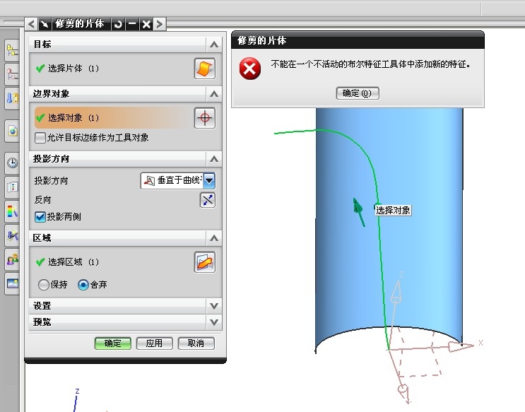

[求助] UG曲面无法修剪
发表于 2010-5-18 11:40:46 | 显示全部楼层 |阅读模式 来自: 中国湖南长沙
简单的修剪出现了问题 请高手指点下~~!谢谢& `5 F7 K- t6 ]) {" z" j. x! J: A' _
# q) r& V2 i! G' I" T5 u1 X
发表于 2010-5-18 19:28:12 | 显示全部楼层 来自: 中国浙江杭州
哦。估计你这个线不在曲面或不相交。4 y- @# x# T6 K$ U( g0 n' }: ]: B
" B& X& f  H! i
你可以先把曲线投影到曲面上,这样肯定可以剪了
发表于 2010-5-19 20:25:27 | 显示全部楼层 来自: 中国浙江宁波
楼上应该说对了吧  线不在曲面上3 u# y, c. \0 L5 @7 H9 |9 N
! o" V+ k6 G7 b. q' e. ?将线矢量投影到曲面上  在 裁剪片体  应该可以吧
