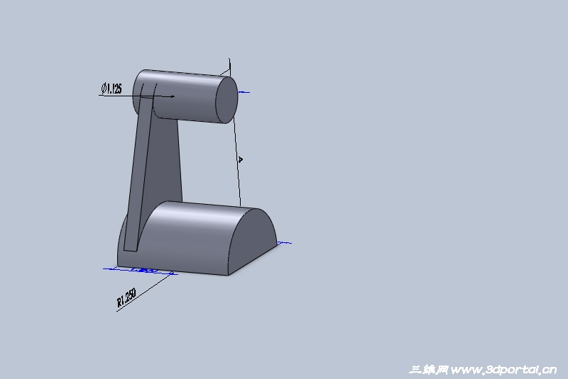

尺寸随便,我的造型过程比较麻烦,请教各位高手帮忙。8 m, M2 g4 z4 Q, w6 r
小弟是个初学者,希望能和大家一起考论问题,共同进步。

麻烦?拉伸三次不就出来了么
发表于 2010-5-18 13:33:04 | 显示全部楼层 来自: 中国广东江门
拉伸两次即可

两次拉伸就可以啊。先拉伸半圆和圆,然后建立一个基准面或其他方法拉伸筋即可,很方便的呀。
发表于 2010-5-18 14:04:06 | 显示全部楼层 来自: 中国天津
一个拉伸可以完成圆和半圆,第二个拉伸完成连接板。。。。。。

圆和半圆看起来不一样长呢。
发表于 2010-5-18 14:55:37 | 显示全部楼层 来自: 中国浙江金华
圆和半圆看起来不一样长,两次拉伸再加面移动

晕  中间的链接部分是与水平面成85°角的

呵呵 是我的疏忽,我以为大家能看出来呢,就是中间的连接板与水平面成85°角

前倾,呵呵,实在对不住大家了

先拉伸圆和半圆,两个一样长的话,在选基准面做85°连接板,用拉伸命令

楼上的谢谢了,我原来是想用拉伸切除做
