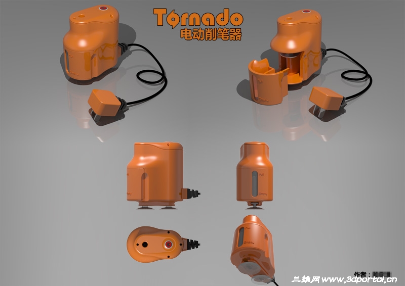

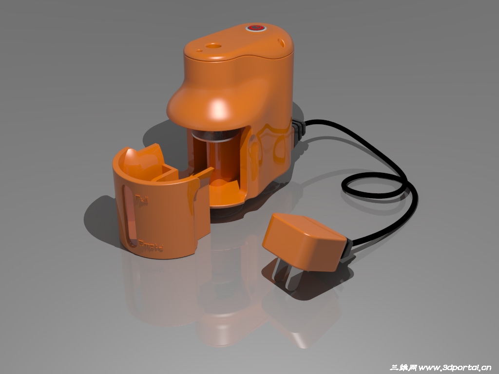

[原创] 刚设计的一个电动削笔器,给大家笑笑

漂亮!做的很好,但还可以再加点功夫
发表于 2010-5-18 13:40:01 | 显示全部楼层 来自: 中国广东佛山
做得真好,顶一下
发表于 2010-5-18 14:09:13 | 显示全部楼层 来自: 中国江苏南京
漂亮 可是看不出怎么使用啊?
发表于 2010-5-18 19:44:10 | 显示全部楼层 来自: 中国台湾

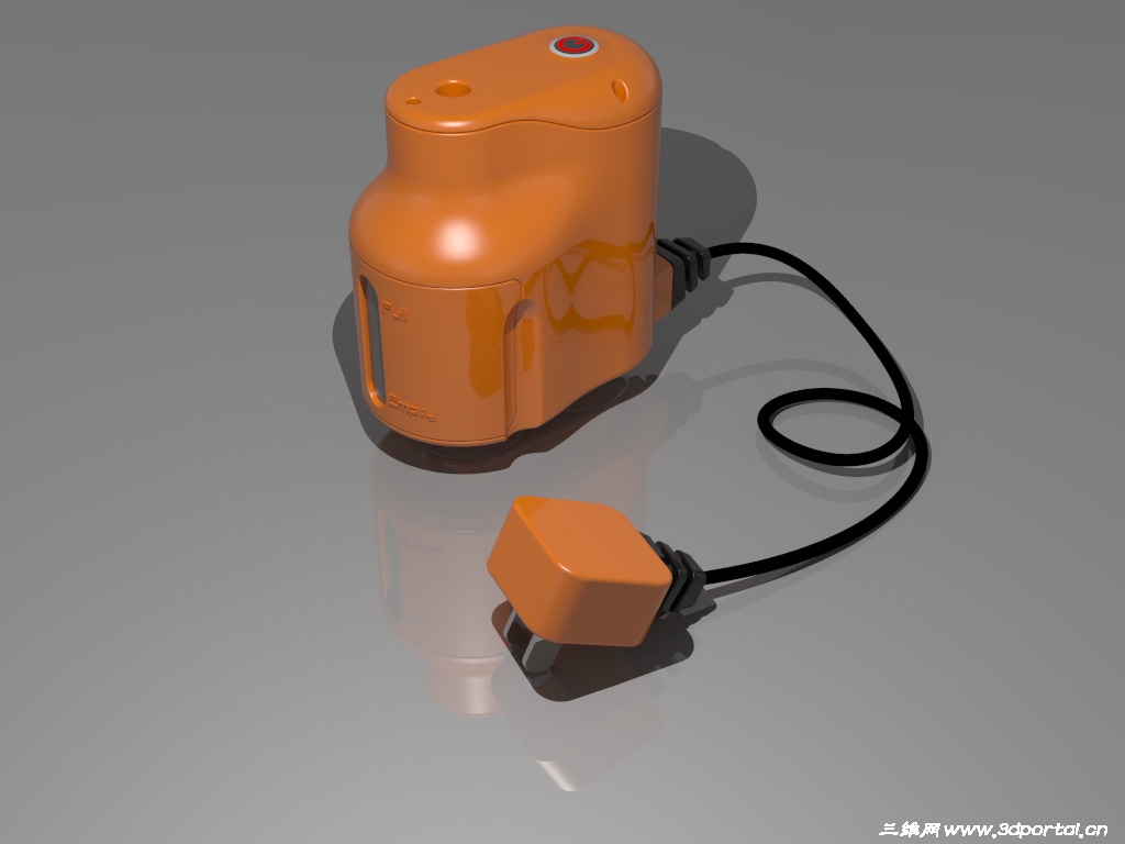

不错!!电源线好像短了点!!
发表于 2010-5-18 20:27:15 | 显示全部楼层 来自: 中国四川成都
设计的好漂亮,花了些时间吧。
发表于 2010-5-19 20:19:58 | 显示全部楼层 来自: 中国浙江宁波
楼主  看来看去 不知道怎么用诶

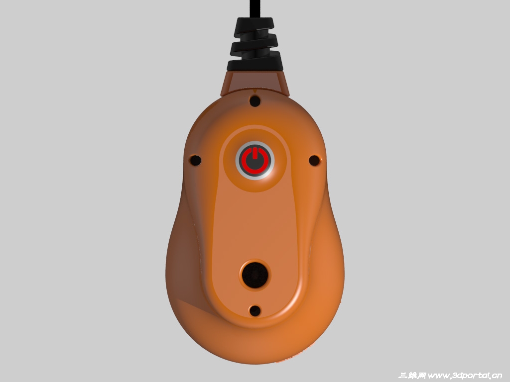

说一下怎么使用吧,将插头接入220V交流电源,按下顶部的电源按钮,等按钮上的红色LED指示灯亮后表示进入了待机状态。在待机状态下将铅笔从上方插入机内并向下施压,触动孔内的开关会使电动机启动。当铅笔被削尖,头部顶到刀具下方的开关,电动机会停止工作,此时可以取出铅笔。长时间不使用可以按下顶部的电源按钮,熄灭按钮上的指示灯,令削笔器处于关机状态。
9 [- C) D8 H3 M! |5 H那条电线只是演示的,所以比较短。
% N8 P3 ]# h) [* |削笔器顶部有4个螺丝孔。修理时只需将螺丝卸下即可打开顶部,取出刀具、电动机和电路板。  G+ j6 m' C% h5 i' a9 w8 p

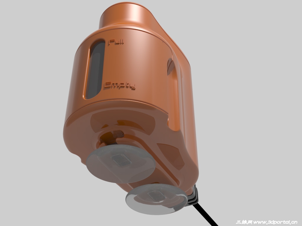

机身底部的那两个真空吸盘可以吸附在桌面上防止电动机工作时机身发生跳动。

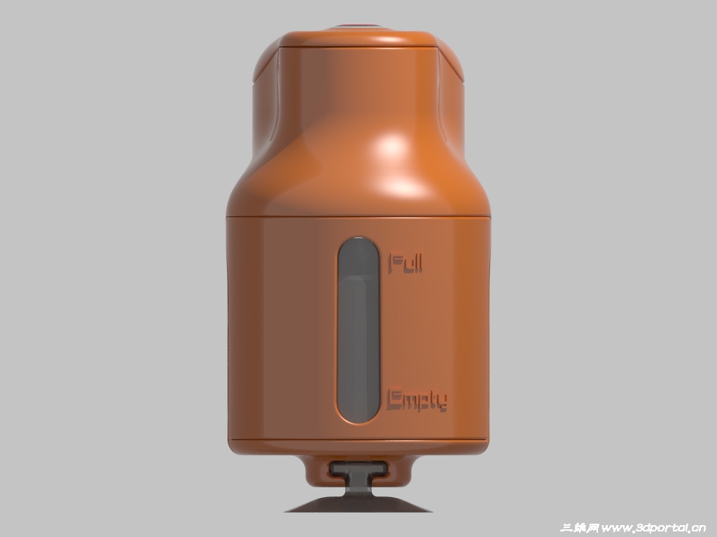

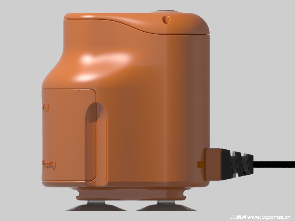

1 M  b  S9 w& }0 I小抽屉前方开有观察窗,可看到内部的木屑是否装满。小抽屉和机身侧面开有一道槽,方便用手指拉出小抽屉。

很美观袖珍的小东东
! J3 `8 S: p/ z4 c/ E5 Q只是实用性能和市场性能可能不强大
: h+ x* @$ V: \4 z3 D7 \% E; @毕竟现在用铅笔的人并不是很多!
发表于 2010-5-20 10:53:21 | 显示全部楼层 来自: 中国河北衡水
发表于 2010-5-20 14:54:33 | 显示全部楼层 来自: 中国江苏徐州
楼主,图做的不错,但真用的话有点太夸张。
发表于 2010-5-20 16:57:01 | 显示全部楼层 来自: 中国山东滨州
发表于 2010-5-20 19:23:32 | 显示全部楼层 来自: 中国贵州黔西南布依族苗族自治州
不错啊,不过手动就可以的东东要用电,不晓得市场怎么样,毕竟现在都在搞低碳啊。
发表于 2010-5-21 21:09:56 | 显示全部楼层 来自: 中国浙江杭州
画的很好唉,是用UG渲染的么
发表于 2010-5-21 21:36:00 | 显示全部楼层 来自: 中国天津
内部原理是怎么样的呀!楼主最好说明一下!!
发表于 2010-5-22 02:14:11 | 显示全部楼层 来自: 中国广西桂林
做得不错,效果挺好,赞一个
发表于 2010-5-22 13:55:25 | 显示全部楼层 来自: 中国广西柳州
很不错,值得学习.
发表于 2010-5-23 00:12:44 | 显示全部楼层 来自: 中国陕西西安
手动转笔刀就足够了吧
$ N% G" W: m! I$ C这个貌似很难有市场吧
发表于 2010-5-23 11:47:38 | 显示全部楼层 来自: 中国浙江杭州
做的不错,效果很好
发表于 2010-5-23 19:25:02 | 显示全部楼层 来自: 中国江苏苏州
高手啊,学习
发表于 2011-12-5 10:34:51 | 显示全部楼层 来自: 中国上海
这个是用UG 做的吗?
