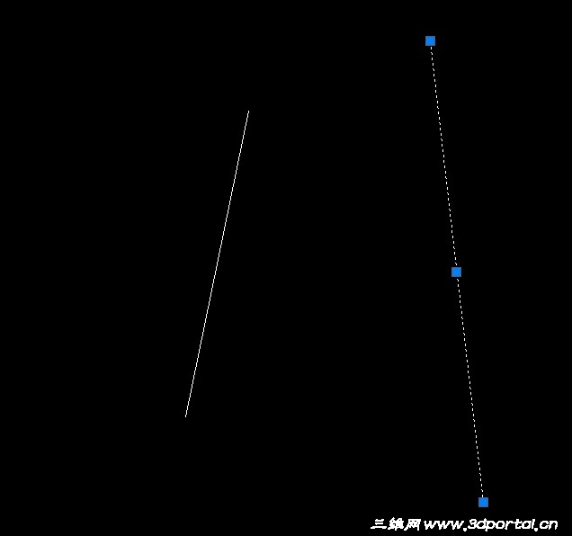

如题,为什么在cad中不能同时激活多个对象?
7 w3 V- q8 i/ u. [7 E1 ^% I! l单击第一个直线,再单击第二个直线,这是只有第二次单击的直线处于激活状态% G2 e4 V. \4 E) a9 z; e
为什么不是两个直线都同时处于激活状态呢?

) B# S- F  `4 a& p这个是设置的问题,取消“用Shift键添加到选择集”。
+ H: p; `6 R) ]4 q2 qhttp://design.yesky.com/imagelist/06/39/2765n9h98rans.jpg

感谢楼上的,已解决!
