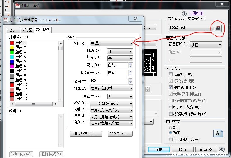

发表于 2010-5-18 19:09:45 | 显示全部楼层 来自: 中国安徽芜湖
捕获3.JPG 4 u, F  V4 X5 e8 g8 I
推荐使用PCCAD打印样式,其线条宽度已经符合GB标准。
