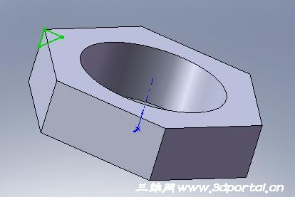

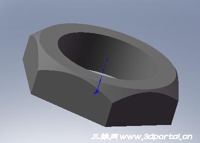

先拉伸一正六边形,然后你说的边上倒角状的用旋转切除即可实现!

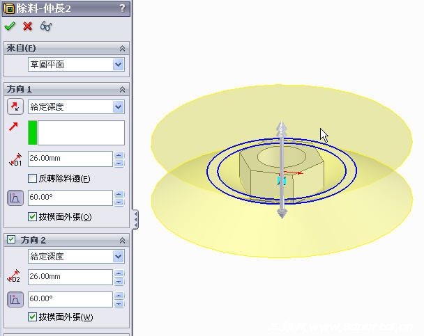

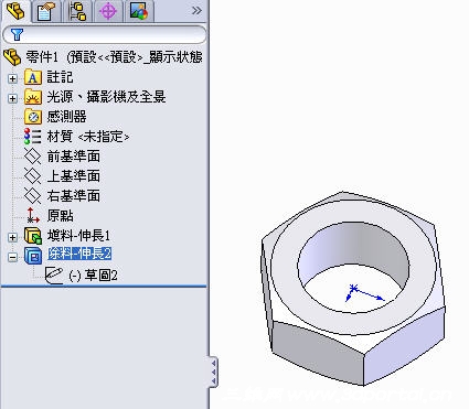

拉伸就可解決6 @4 w" p) P4 O5 b' g

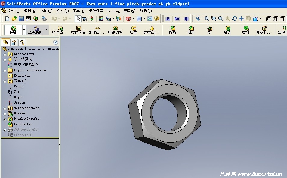

兄弟,我纳闷了。什么类似螺母的零件?我看着就像是螺母,给你看看我刚从TOOLBOX生成的螺母,和你的是不是一样。# U/ Q) N* H- b6 A/ |/ L7 ~
另外要是自己画的话,你说的那个用个圆角特征就可以了。
