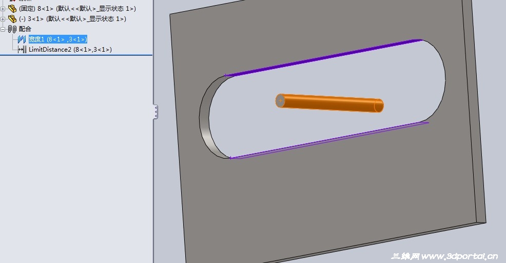

如下图,要能把里面的圆柱沿腰形孔约束。

显示临时轴。先配合圆柱的一个基准面与槽的上面平行。0 M( h, p4 i( D2 ~, P0 n8 T4 }8 P
下面两点均需要用到高级配合中的距离limit。
$ V' t% x- _' J6 O2 U9 H! M1。配合临时轴到槽的上面的距离,最小值为圆柱的半径,最大值为槽宽-半径;
% X2 p0 ^' _3 V9 G& G4 C: S. j5 M2。配合圆柱的临时轴到左侧半圆临时轴的距离,最大最小值分别为圆柱恰好与槽相切。! H  c, |) l' h4 f
3。增加无穿透。

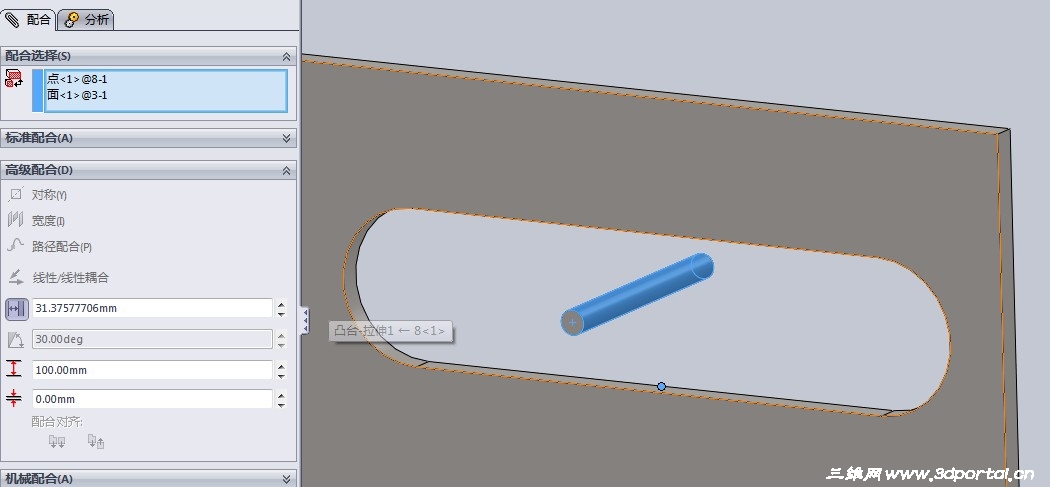

: k2 y3 K: Z" ~9 H' H+ T7 `  N( `& j. Y7 K8 _7 |7 B7 M
2. 再用高级配合里面的 距离配合,其中一个为长槽孔边线的中点,另一个就是圆柱体表面,距离就是你长槽孔的长度。
" S+ B7 I+ u/ M$ S! } 3.jpg
chenjun520601 + 2 详细应助!

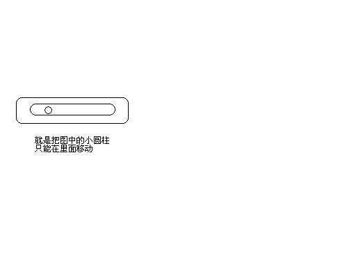

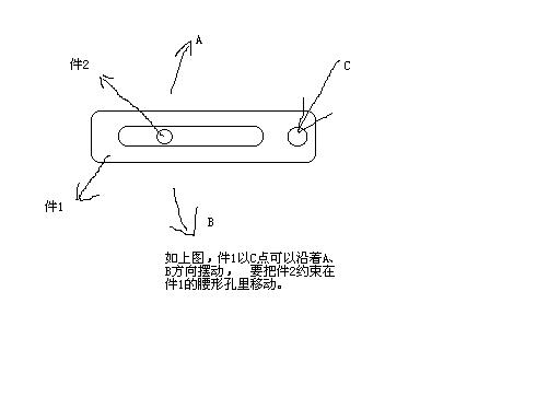

三、四楼的朋友我试了下,你们的方法都行不通呀。
$ }2 f( y. T8 Z: C1 Z  \我从新画了个示意图请各们朋友帮忙解下。先谢过。
