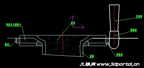

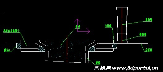

我不太懂浇铸工艺,现有问题请教专家:图0042为我们公司现在的浇铸工艺,这样型芯1上浮非常大,致使斜壁部分壁厚变小,减弱零件强度。我认为是内浇道设在下部,铁水冲型力抬起型芯1造成的,建议改为图0042-1样式:加高横浇道来避脏,内浇道设在上部,使铁水顺流,型芯1应该不会抬起。而减弱零件强度。领导不接受。认为那样不避脏,且容易冲砂,各位高人有什么好的方法来改变这种状况吗?期待您的高见。谢谢!

避渣可以通过浇注系统修改的嘛
 楼主| 发表于 2010-5-20 21:22:45 | 显示全部楼层 来自: 中国山东淄博
楼上朋友的意思是,也赞同我的建议了?

芯子没办法定位吗?你的工艺图很有特点!!!

关键是解决你泥芯偏移的问题,还是要从泥芯固定做起!

可以,但不是理想的,应结合坭芯、质量要求、浇注系统等方面综合考虑。
发表于 2010-8-22 20:30:32 | 显示全部楼层 来自: 中国湖南永州
图纸表达不太清楚
