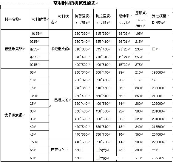

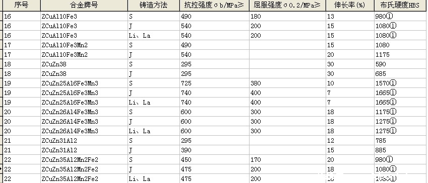

许用应力  我看了论坛上的一些帖子没看明白。 好象是什么的总称(抗拉 剪切  在那个手册里查?? 我在机械设计手册软件版里面没看见.
' m' J  D! j# U. R4 T* W弹性系数 怎么查# K" c# l" W0 g, ]% k
要对涡轮蜗杆进行失效设计吗??2 V' _, T, d+ c! v; F$ ^( d6 |: ]

这里给一个常用钢材的机械性能和青铜的机械性能表,先确定安全系数,再查出相应的抗拉、抗剪强度值,就可求出相应的许用应力。从表中可直接查出钢的弹性系数。
