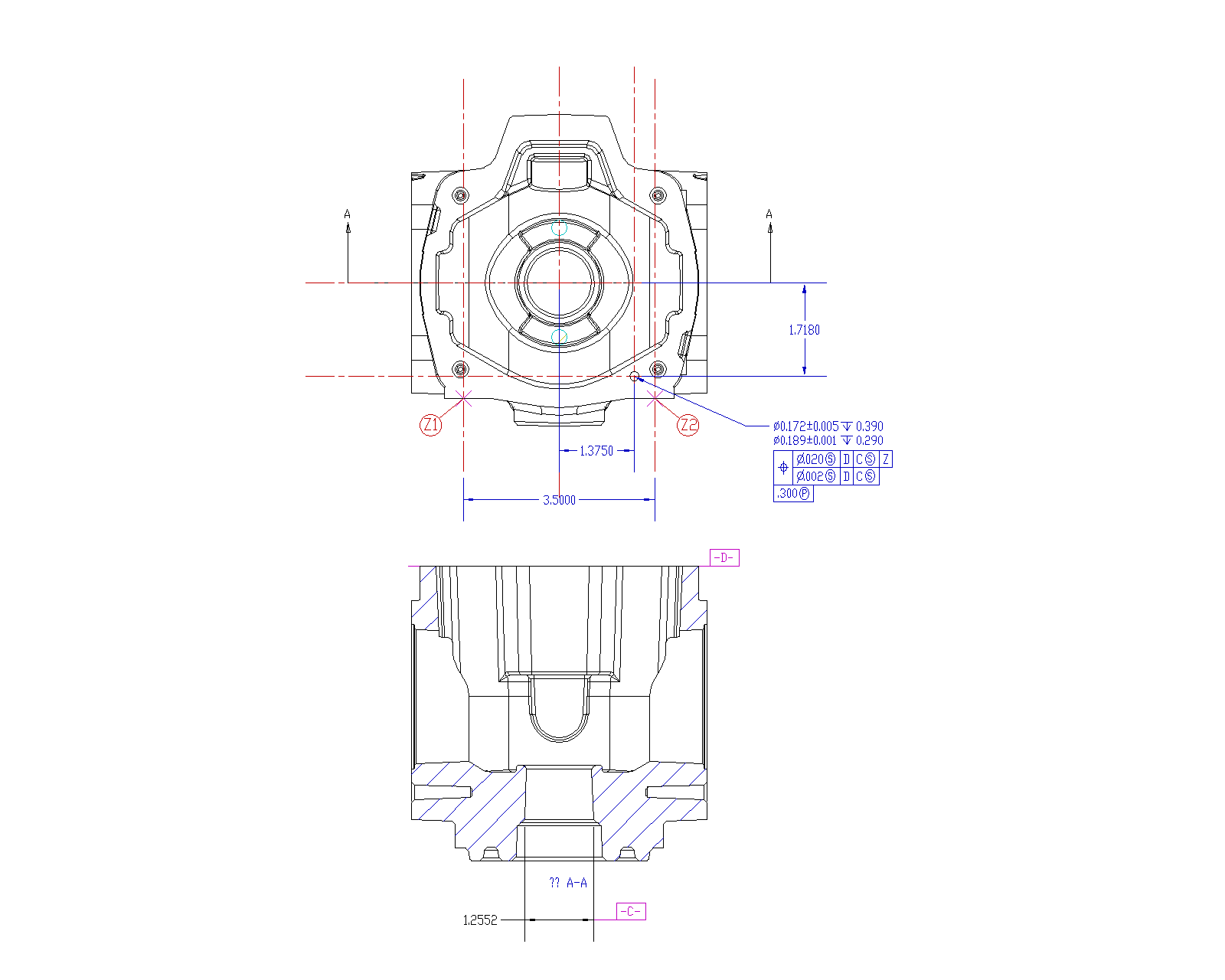

一般情况下,大孔的位置度要求高时,一般用镗来矫正位置度.而当是小孔径又要求高位置度时,该怎样保证其位置度(大批量经济生产)?一般情况下其加工工艺是怎样的?

 楼主| 发表于 2010-5-19 21:15:57 | 显示全部楼层 来自: 中国广东东莞
4# lfjliu008
% h" q/ h: F$ z# p) L! S' k
7 H0 c) @0 @9 q) z% m  d: {单位为英寸;
  s5 F6 Z6 o$ u: T9 C材质:铝合金;# [9 K3 ?" c+ t) J2 R' g, W
毛胚为压铸出,没出底孔.- V4 ?$ S3 H! j, V! V6 S0 c* o
图上的小孔如何加工?一般情况下这样的小孔的位置怎样保证,请各位赐教.谢谢!!!
发表于 2010-5-19 23:06:27 | 显示全部楼层 来自: 中国辽宁阜新
我们公司是生产压铸机的,我们的压铸机客户用压铸机压铸铝合金零件,这种零件的孔加工一般都是用立式NC(立式数控钻铣中心)来完成。楼上的图太模糊,看不清尺寸精度,具体怎样加工要参照图中尺寸精度。

 楼主| 发表于 2010-5-20 08:07:13 | 显示全部楼层 来自: 中国广东东莞
7# 天地行008
$ L6 C1 R+ _( }& f; {" [# c
9 H, O. o- y% s2 ~2 `钻能保证起位置度么?钻孔不是容易让孔偏斜么?

发表于 2010-5-20 09:04:45 | 显示全部楼层 来自: 中国湖南长沙
看你图感觉 还是高精度加工中心上做是可行的
发表于 2010-5-20 09:43:03 | 显示全部楼层 来自: 中国上海
注意做出定位销孔,然后用钻模就可以达到一定的精度,如果要求很高,就上数控吧

 楼主| 发表于 2010-5-20 22:19:34 | 显示全部楼层 来自: 中国广东东莞
能否不用钻模,刀具直接保证?

发表于 2010-6-5 08:31:49 | 显示全部楼层 来自: 中国江苏淮安
图是英制的吧,如果是那很简单,就用普通的新的加工中心就可以了,加工工艺,专用工装,定心,钻孔,绞孔,全用硬质合金刀具,我以前做铸铁的液压件,全是这种公差,理论合格率PPM60
发表于 2010-6-5 08:54:12 | 显示全部楼层 来自: 中国江苏淮安
主要的难点是工装和三座标测量方法,三座标不同的装夹方法会导至测出的结果相差很远,要求你们的三座标测量师傅有丰富的工作经验;在加工中心试制时,加工中心机床的水平和360度要好,工装制作要考虑到安装在加工中心上不变形,还要和主轴垂直度好;孔的大小要定做专用合金通止规,三座标是测不准的,其它的就简单了。
