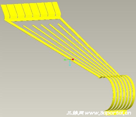

发表于 2010-6-2 19:34:26 | 显示全部楼层 来自: 中国广东东莞
搞出来了!展开后在拉伸!

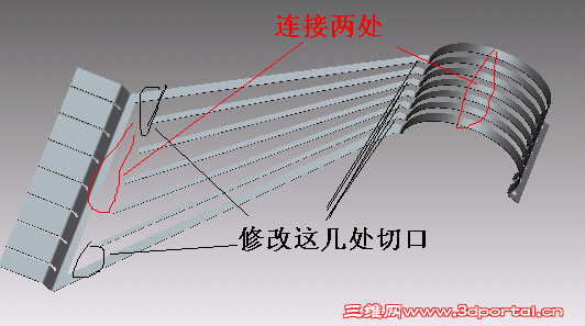

楼主做的图档有点问题,我修改过了可以展开 proe5.0M050的
$ d: l0 t  M. [: U4 ~$ v" P0 x6 {" w8 M$ C
顺便说一下楼主部门的全体同事.哎!

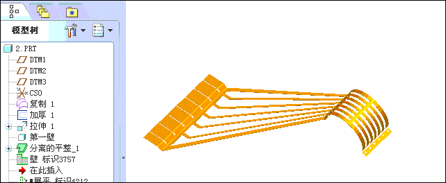

用钣金玩了下,具体见模型树!

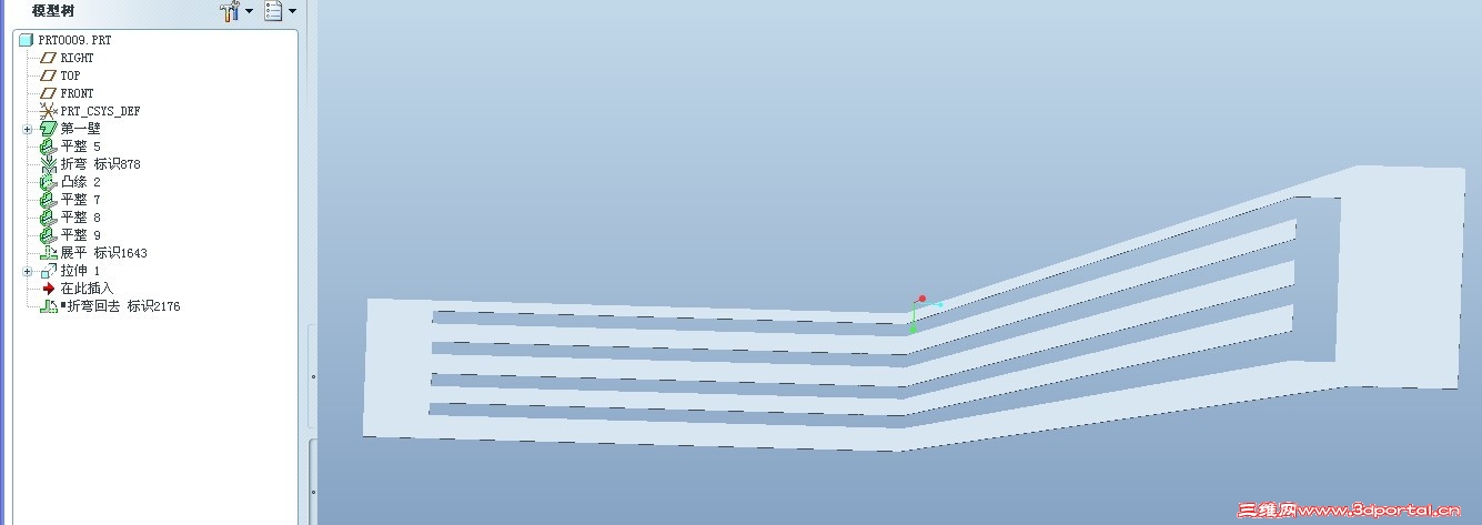

你的钣金件本身就能展平,只要把它变成钣金件就可以了,我试了一个没时间了。你自己试试吧。

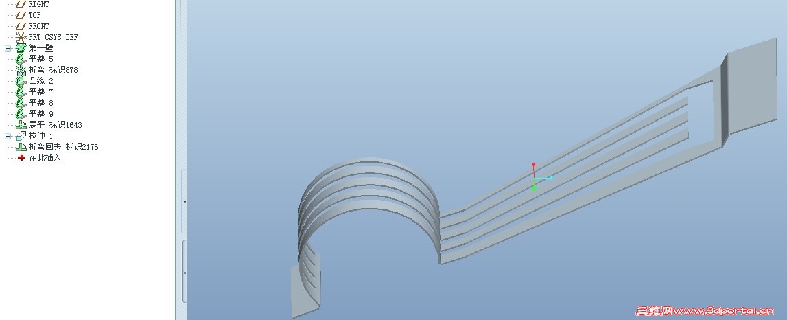

这个产品用拉伸做,只要其壁厚均匀,应该是可以展开的
