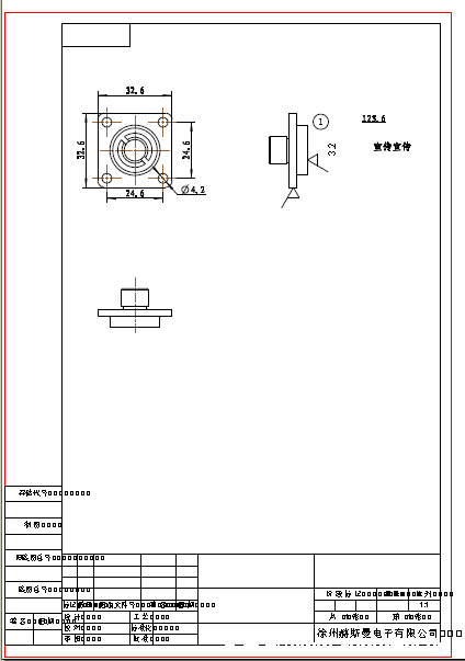

各位前辈请帮下忙,请看附件,我把DXF文档导入proe工程图里面,可是标注都变了(见图1),我想要里面的标注变附件里面的一样,要怎么设置呢?

明明不是一样的东西 怎么能做到一样呢

你附件是如下
 楼主| 发表于 2010-5-19 11:50:26 | 显示全部楼层 来自: 中国广东深圳
我的意思是说,我画的那图,转成工程图后,标注的形式要跟上面这个一样..

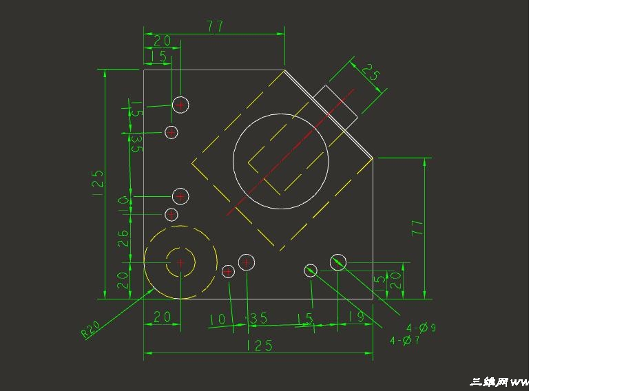

还有.我上面的那图,有几个地方的标注都是斜的,就最下面那10的标注,是歪的,这个要怎么搞啊..

可是你们看最下面那两个孔的标注,长度10的标注,很明显是歪了,我删了重新标注也是歪的,这个要怎么解决呢?

呵,确实有弯的,不仔细看还不知道。

“我上面的那图,有几个地方的标注都是斜的,就最下面那10的标注,是歪的,”
- B% j5 n- }0 K3 `可能是你在尺寸标注时,捕捉点选的有问题,两条捕捉线出现微小角度时,会出现这种问题。我以前也遇到过。
