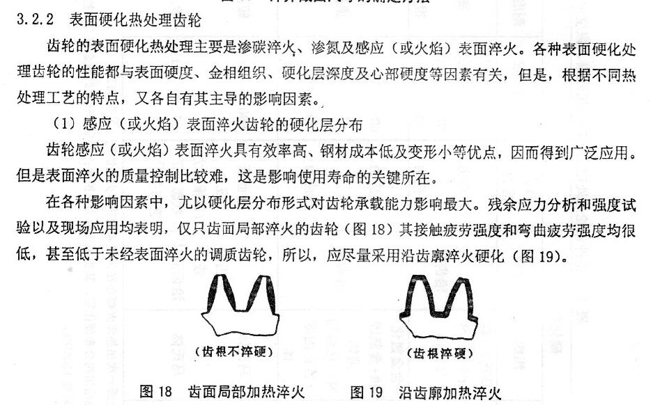

齿轮淬火有齿面淬火.齿面齿根淬火.全齿淬火如何理解
发表于 2010-5-19 09:58:33 | 显示全部楼层 来自: 中国江苏常州
先要搞清你问的是齿轮整体淬火,还是齿部表面感应淬火。
发表于 2010-5-19 10:08:04 | 显示全部楼层 来自: 中国安徽淮南
通常和齿轮的大小有关。
3 t( _2 w+ p4 [, ]. [模数比较小的,一般是整体淬火。
发表于 2010-5-19 10:29:06 | 显示全部楼层 来自: 中国上海
本帖最后由 stone10 于 2010-5-19 10:31 编辑 2 V. A. H- {( `+ V/ t2 p2 c
) Z3 x6 Z3 i/ c3 z# N/ w' R. E- `给你推荐本书:齿轮材料和热处理
 楼主| 发表于 2010-5-19 16:56:25 | 显示全部楼层 来自: 中国上海
多谢LS,我的理解是齿面淬火就是图18所示,齿面齿根淬火就是图19所示,全齿淬火应该是整体淬火
