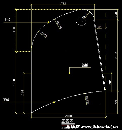

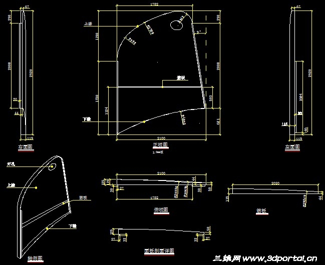

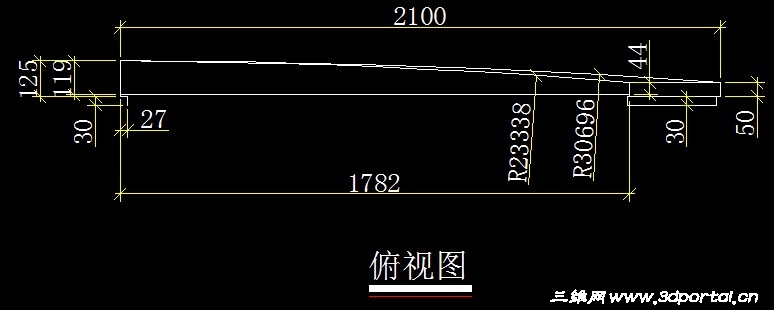

求助“斜切偏心圆锥”工件的展开方法
, F5 r. T# M0 N. f, y% C+ _* ]- \0 m$ K) A/ B; @8 ^
请各位师傅指点“斜切偏心圆锥”工件的展开方法
( [5 l# s% u9 v0 {
+ ^" s. b' i2 ]$ R* k0 ]5 C谢谢!
3 ~; f" c/ R. j% x2 Q: L
) D9 k3 H( Z% M0 Q5 s4 Y) x/ Y# @& p工件图样:
2 z# a: V" r  m C.jpg 4 K; W* y8 q0 d) b/ t
, |9 `. n- F4 d& e4 l7 N A.jpg 6 R% k3 d% r; K, o3 q- `' @- e
4 `/ d, O4 j; q% E2 h! x, J B.jpg # ?- j0 e2 h: D
! r0 o) R% J5 I* G3 M7 B, V" |' YCAD附件: 斜切偏心圆锥.dwg (105.38 KB, 下载次数: 9)

$ z. J, H" h  l; ]# B( F. f6 J  u楼主这个似乎是一个板壳类零件,人工计算的话非常麻烦,常用invter的钣金工具处理。% Z3 v! ^9 w# c. K  _
能不能把锥面数据完整给出来。

回楼上的师傅:% c' ]# p0 a" l' @7 P6 T
  M0 P# `) k& d, H% G完整数据在CAD附件中,以前直在CAD中展开过正圆锥类工件,这种“斜切偏心圆锥”工件展开没弄过,不知怎样展
