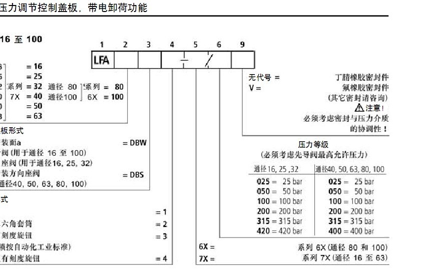

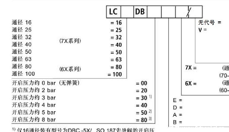

我选用的是力士乐插装阀,在选用压力控制插装阀时,发现主插件有开启压力的选择,这个开启压力是指什么呢?控制盖板型号都有压力等级的选择,这个是指什么意思啊?

好像是插装件的开启压力应该是指启闭弹簧的压力;控制盖板的压力等级好像是指阻尼空的不同直径形成的压力差。因为控制盖板含对应着所需功能的控制孔和根据需要的行程限制器或插装式先导阀座。插装件包裹阀套,带阻尼凸头或不带凸头的阀座和启闭弹簧。

插装阀和控制盖板有国标,插装阀实际上是很多单向阀的组合,开启压力指的是单向阀的开启压力,压力等级指的是按照系统压力选择盖板强度。
