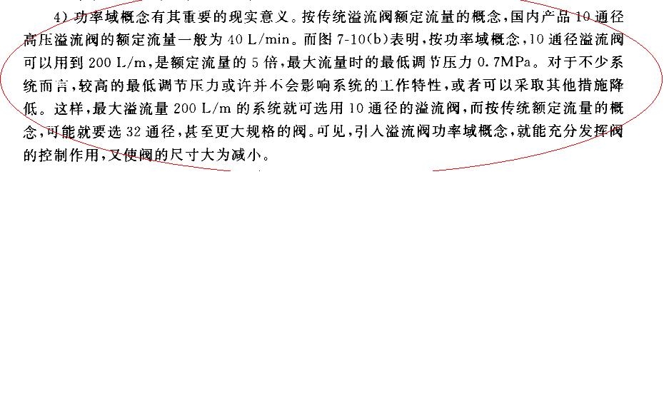

现在做一个高压大流量的系统,
' s" u. ^- {8 B; c+ `( [( o8 R' B6 M/ @   在进油路中设置了安全阀,压力的设定比系统最大的压力高一些,但是这个安全法的流量我不知道该如何确定,我觉得是不是这个安全阀的流量应该大于系统的最大流量啊?但是如果按系统最大流量来算,好像又没有合适的安全阀,都太小了,那该如何处理呢?是不是要加两个安全阀,就是并联两个安全阀,这样可以吗?

贴图是WGM教授所编书中的一段话。
  q7 y9 i- z4 N& `! a或许会给楼主一点启示。

请楼主理解安全阀的作用- R3 L  P  F3 w) D3 U# r6 d) A
! a  _# e; w) b是限压,非排流量3 W) V; h# p' |; r! t4 h
4 P' Z6 c2 m9 H+ I8 D
可以选用电磁溢流阀。。

反对楼上意见,安全阀确实是限压不是排流量,但如果流量不能有效排出限压效果会很差的。楼主的意思是要找不到合适流量的安全阀,可不可以用两个安全阀并联使用。这个方案理论上可行,实际上效果如何,本人没有经验。“bohaiyan  ”给你的建议不错,你可找相关资料查一下。另外,我不明白的是,有大流量的泵和其它相关的阀,唯独没有可用的安全阀,似乎不太可能。

反对楼上意见,安全阀确实是限压不是排流量,但如果流量不能有效排出限压效果会很差的。楼主的意思是要找不到合适流量的安全阀,可不可以用两个安全阀并联使用。这个方案理论上可行,实际上效果如何,本人没有经验。 .../ u! q+ b2 U& X
myhotsky 发表于 2010-5-20 13:34 http://www.3dportal.cn/discuz/images/common/back.gif
0 k) o* U0 Z0 k安全阀的作用是限压,就像上面图片里提到的例子,40L的溢流阀可以用到200L,流量可以增加到5倍,所以可以说流量对于限压效果的影响应该比较小
