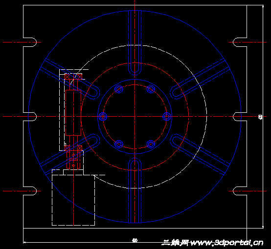

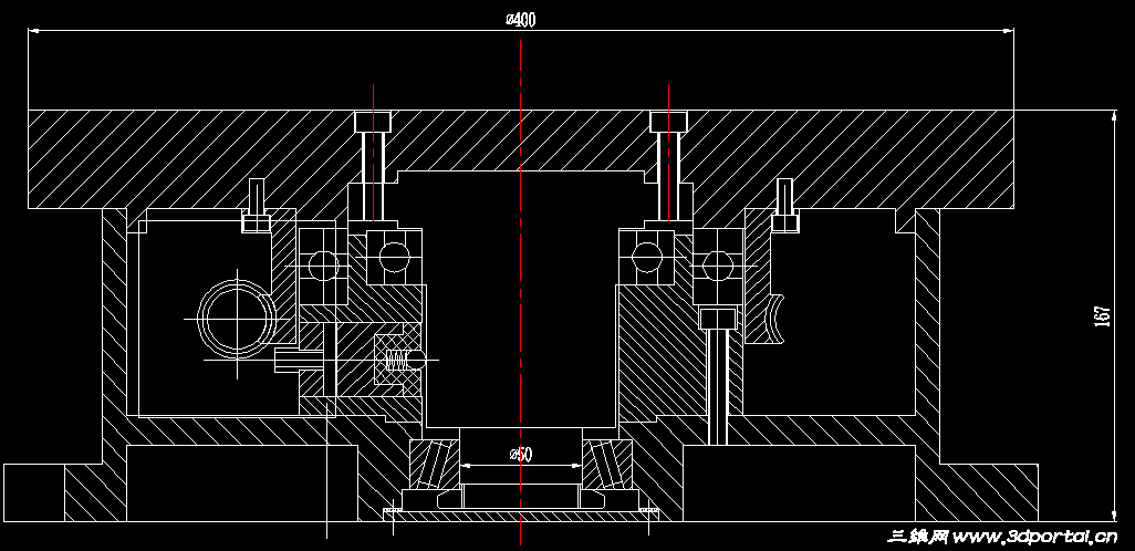

求解弹簧是锁紧??不是的话 那是什么作用?弹簧左边的一横一竖的好像是空心的那个是做什么用的 ,谢谢各位帮我解答下万分感激

锁紧是靠蜗轮蜗杆的自锁功能自动实现的轴向靠螺钉锁死,径向靠支口和轴承定位

非常感谢版主 你说的径向支口是什么样的形状?就是图中左边那个和弹簧还有球一起的吗?
 楼主| 发表于 2010-5-19 14:26:29 | 显示全部楼层 来自: 中国安徽芜湖
因为我要设计一个简单的钻床 所以需要把他转化为ug三维图 对图中定位元件不明白 所以无法画 求定位元件详解。这里感激不尽

: N! @! v- [# M" @1 Q  f这工作台的中轴应该可以跟着台子转,弹簧跟小球就可以用作分度。制锁止动应该还是依靠蜗杆完成。

5# coolboy123 这是简单的回转台 精度不高.关于图里弹簧左边的定位元件是什么很不明白。没法再ug里画  谁能帮我画出那个元件 估计看到实体能想出如何定位的吧

对于回转台内部结构不是很了解,从图上来看弹簧左边应该是个类似滑块的零件通过旁边的螺钉依靠摩擦力来定位的!而且那个滑块的能够移动的范围有限也不可能掉入到减速箱中!

5# coolboy123  这是简单的回转台 精度不高.关于图里弹簧左边的定位元件是什么很不明白。没法再ug里画  谁能帮我画出那个元件 估计看到实体能想出如何定位的吧. Z5 z: N& a! D5 W& M$ m8 X9 x8 P" I
127rui 发表于 2010-5-19 14:53 http://www.3dportal.cn/discuz/images/common/back.gif
9 Q* U7 _& ]( B7 W2 e4 ~+ m图中的圆球和弹簧的作用应该是对转盘其分度定位用的;装圆球和弹簧的件是个滑块,靠最左边的可调整位置的顶丝限位,顶丝与滑块之间的空间就是该顶丝的可调空间,可能画图有误,未将顶丝直接顶到滑块上。滑块与相关孔的配合不应该太松,多半应属f/H类配合。

感觉弹簧是锁紧中间轴的

会不会是用液压顶钢珠呢????
发表于 2010-5-23 10:12:51 | 显示全部楼层 来自: 中国浙江宁波
这个转台首先是一个数控转台,当然他的分度是靠伺服马达通过蜗杆涡轮实现,可以细分到0.001度。至于夹紧是通过油压或气压通过蜗杆下面的接头作动,推动活塞右移,通过耐磨橡胶变形来抱紧中间轴实现。松开时考弹簧反方向推动活塞实现。

刹紧方式是靠液压推动耐磨橡胶制动主轴,其数量应该依据尺寸的大小在圆周方向上均布多点

哪个部位是个油缸,后面是个接头,液压推动滚珠压紧,缩紧转台( M; p/ C: x) i  t" z
松开的时候油缸泄压,自动弹回

那个弹簧滚珠应该是夹紧机构,但是只是辅助的。9 M; H6 G0 M, [2 V' E
主要还是要靠电机锁死来稳定。

我见过数控回转分度工作台的结构,一个薄片圆板与回转分度工作台的主轴连接,用气缸或油缸将薄片圆板压紧,靠磨擦力锁紧,这样不影响定位精度,并且刚度也大。

锁紧是靠油压推动带小球的制动块实现,一般在圆周方向均分几个

现在的数控转台一般采用碟式刹紧或衬套式抱紧制动
发表于 2012-8-9 10:15:02 | 显示全部楼层 来自: 中国山西太原
这个弹簧+钢球不是起定位作用,也不是起锁紧作,因为它不具备那么大的力量。它可起简单的分度作用,与轴上划的窝相配合可分为若于等分。另外还可起消除间隙的作用。

14楼说得有道理,首先,靠蜗杆自锁不靠谱,蜗杆蜗轮之间肯定有间隙,这间隙对传动可能关系不大,但对于工作台却是影响加工的;其次,蜗杆蜗轮本身就可以实现精确分度,没必要再加上一个弹簧钢球的分度机构,而且加上了也没用.所以,这弹簧钢球应该是锁紧机构的一部分,是让刹车片复位的.而钢球的作用是实现弹簧和主轴之间的滚动磨擦.
