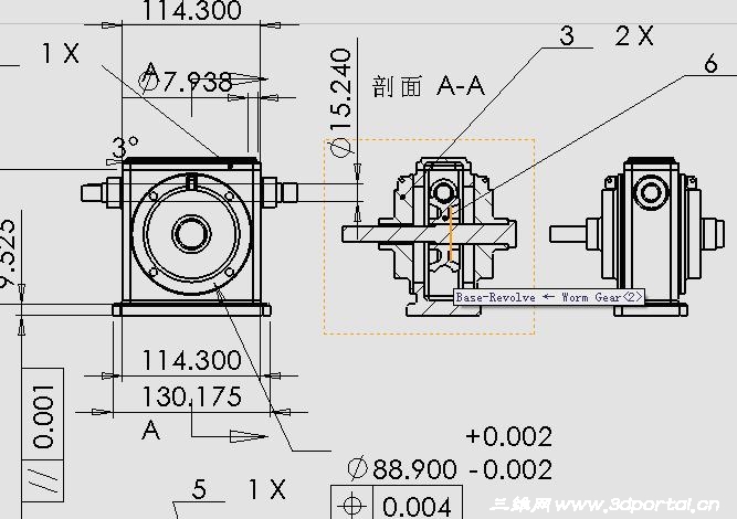

[求助] 大家看看A-A剖视图中轴的剖面线怎么弄掉啊
发表于 2010-5-19 13:15:13 | 显示全部楼层 |阅读模式 来自: 中国辽宁沈阳
我是个初学者,呵呵,各位大侠帮帮忙
发表于 2010-5-19 13:33:50 | 显示全部楼层 来自: 中国江苏无锡
点右键,属性,剖面范围,把不需要剖的部件选中就可以了。
发表于 2010-5-19 13:36:21 | 显示全部楼层 来自: 中国湖北武汉
点轴的剖面线后在树内去掉材质剖面线选择框内的沟后点无就行了。
发表于 2010-5-19 13:47:28 | 显示全部楼层 来自: 中国湖北武汉
上述两种方法都可行。一般我就用“选中剖面线——材质剖面线去掉——剖面线为无”9 `1 p) Y$ Y5 Y! k  \! ^/ f% a( ?
友情提示一下:画轴零件的时候最好不要用旋转,要用拉伸特征,这样轴剖后不会出现不伦不类的现象!

发表于 2010-5-19 18:39:27 | 显示全部楼层 来自: 中国黑龙江大庆
( [+ I% C& p5 c% g友情提示一下:画轴零件的时候最好不要用旋转,要用拉伸特征,这样轴剖后不会出现不伦不类的现象+ t8 d( i7 s1 z5 v2 U$ ]- Q
comeonlily 发表于 2010-5-19 13:47 http://www.3dportal.cn/discuz/images/common/back.gif
, ?& [: F- h9 l! E& Y. s, m) o( ]
: m9 k1 ?0 m" R2 u2 L% n
不伦不类的现象是什么样子的?
发表于 2010-5-19 19:41:31 | 显示全部楼层 来自: 中国安徽淮南
轴用拉伸的方法来成型,好象有点麻烦,没有旋转方便。特别是台阶很多的情况下。# ^4 E5 t4 s( ]$ m& ?8 ^. w& P
我也对“不伦不类”不太理解,能不能解释一下?
