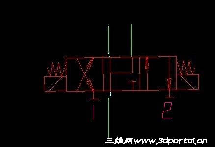

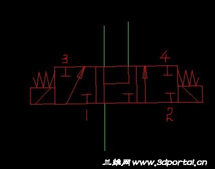

在选电磁换向阀时遇到一些问题。我发现样本上好像没有完全符合我需要的电磁换向阀形式。记得老师好像说过对于换向阀可以把不用的油路堵上,我想问的是,如果找不到完全符合需要的换向阀时,是不是可以把一些换向阀的一些油路堵上来使用,例如下面图中的阀。但是我不知道01和02图哪一个表示更准确一些。还有,是买来之后自己堵呢,还是直接让厂家堵好。堵上之后会不会影响换向阀的工作效果?

两个图表达都不清楚,给人不知所云的感觉。
7 l7 Z; v$ g& B2 R: K图中液压阀的油口标记应在中位或是常态位,根据其功能用字母符号进行标注,不要用1、2、3、4...标注(气动阀口可用数字表示)。
  p7 J  a, ]% Z' n3 n多余油口应自己进行处理,这样可更为灵活方便。
6 }! ~) b/ X& J6 C因液压阀的A、B口与P口的耐压一致,可根据需要进行处理,而回油口(O口)的耐压比其它功能口低,且个别液压阀的O口兼顾阀芯复位簧的卸荷,故不宜进行堵塞。
