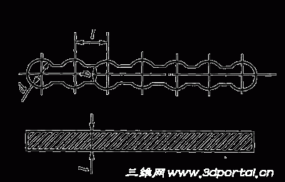

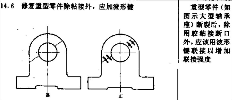

附件图片中说的  波形键  是什么玩意儿
3 E- c: |8 l0 M# H5 v1 F. A6 V机械设计手册上查不到,非标的么?

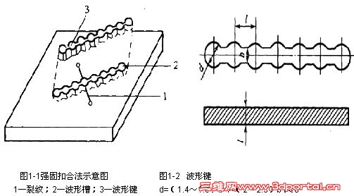

强固扣合法
) `, \. q: R4 g( B6 ?    强固扣合法用波形键来连接零件开裂的两边,使其重新牢固地结合为一个整体,适用于一般强度要求的薄壁零件。5 H% A7 r7 t, t, U3 z" w
    如图1-1所示,在零件上裂纹的垂直方向加工出波形槽,把与波形槽形状、尺寸相吻合的波形键嵌入槽内,在常温下铆击,使波形键产生塑性变形而充满波形槽,甚至部分嵌入基体内,达到相互扣合。在设备使用时,由波形键承受外力。
( }2 o. \5 O# C+ |* `# t    波形键的形状见图1-2,具体尺寸根据零件壁厚及受力大小而定,一般用韧性好、较软、冷硬性大的材料制造,常用材料为1Crl8Ni9或1Cr18Ni9Ti奥氏体镍铬钢。波形键最好用模具在压力机上冷冲压成形,对键的两平面再进行机械加工。波形槽的外廓形状和尺寸与波形键相吻合,并留有0.1-0.2 mm间隙,槽深取零件壁厚的0.7-0.8倍。一般用手电钻配以模具手工加工。这种方法尤其适用于大型零件现场施工。波形键的数量视零件的裂纹长度及强度要求而定。波形键的布置采用长短相间或上下错开的方式,有利于应力分散在较大范围内。
) K% ~- M7 ~+ Z+ N    采用频率高、冲击力小(控制压缩空气压力)的铆钉枪来铆击波形键。由两端向中间轮换对称铆击,最后铆击靠近裂纹凸缘时不宜过紧,以免撑开裂纹。先铆凸缘,后铆凸缘连接部分。先用圆弧冲头铆击中心部,再用平冲头铆击各部边缘。控制波形键的铆紧度,达到充分冷作硬化,从而提高抗拉强度。
天际孤帆 + 2 请将图1-1和图1-2附上更好。

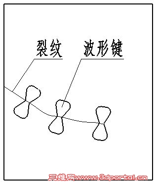

发表于 2010-10-26 09:11:56 | 显示全部楼层 来自: 中国山西太原
除2#所述的波形键(上图)外,还有一种最常用的简单形状波形键,用于工件裂纹的强固扣合(下图)。
