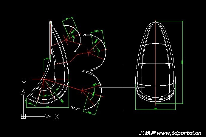

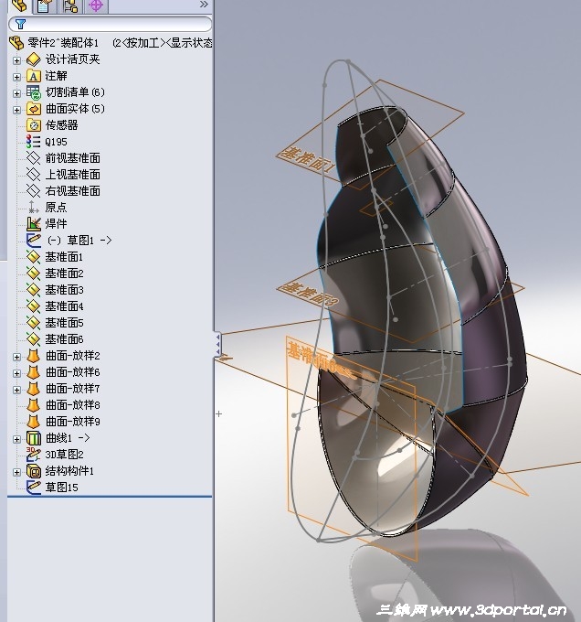

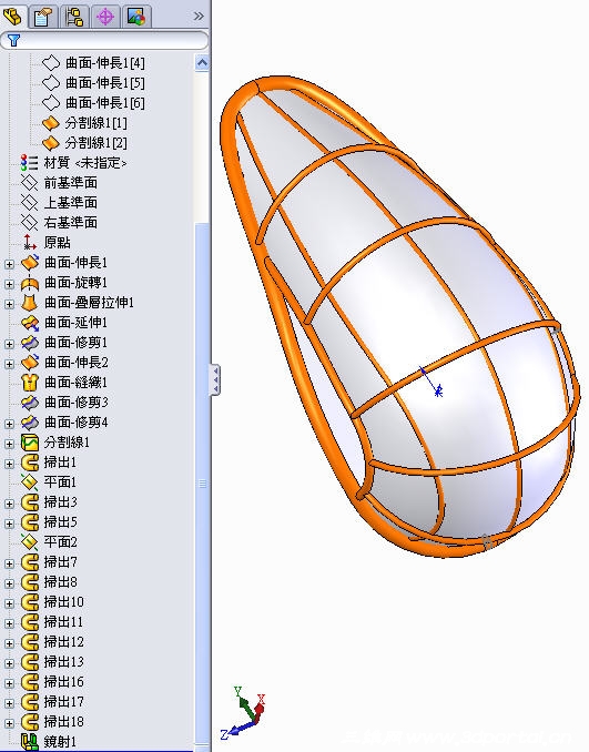

家具里的一个主体部分,其实就是个不规则篮子,CAD画了,但是SW空间曲线不好定位,有么有好办法,先谢谢了
 楼主| 发表于 2010-5-19 16:19:20 | 显示全部楼层 来自: 中国浙江台州
请高手能帮忙看看

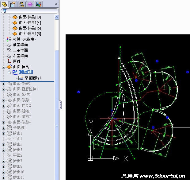

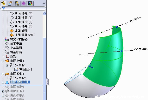

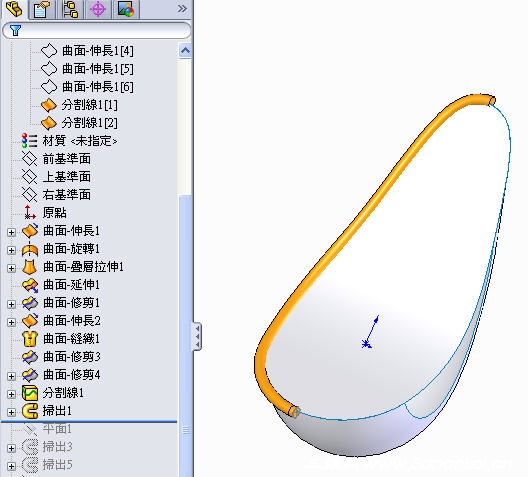

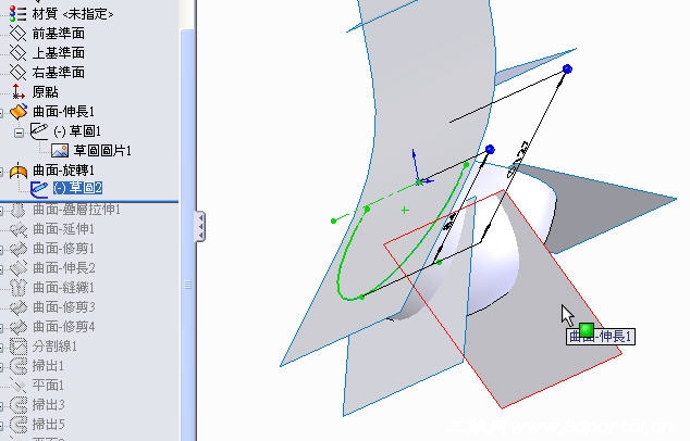

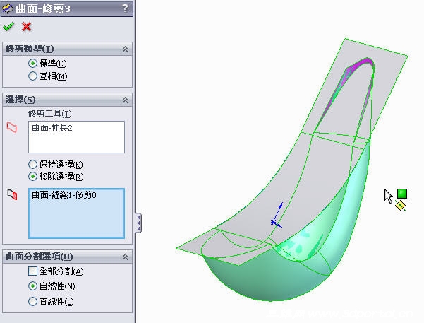

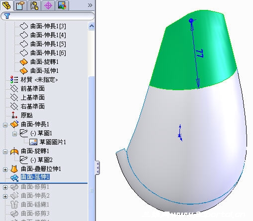

发表于 2010-5-19 20:42:40 | 显示全部楼层 来自: 中国广东惠州

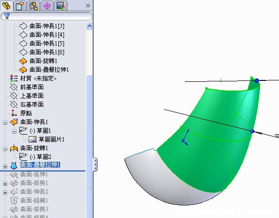

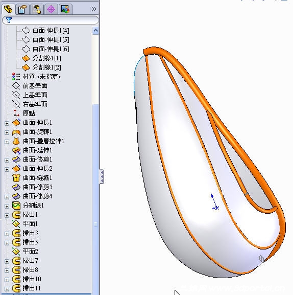

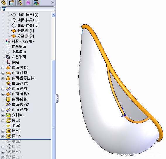

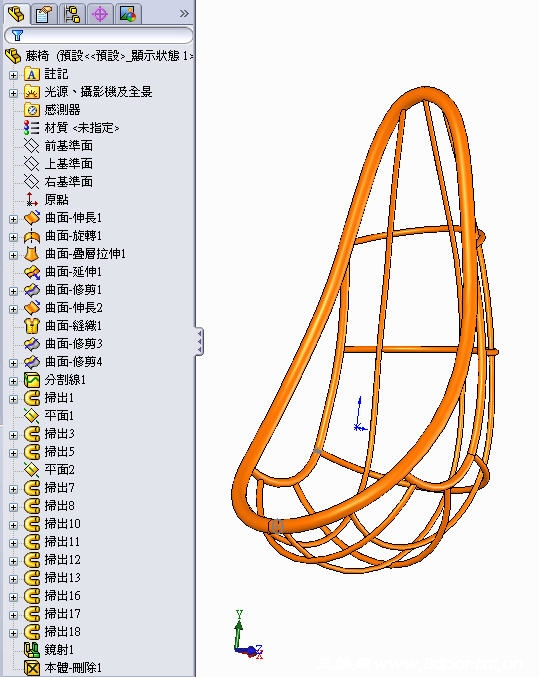

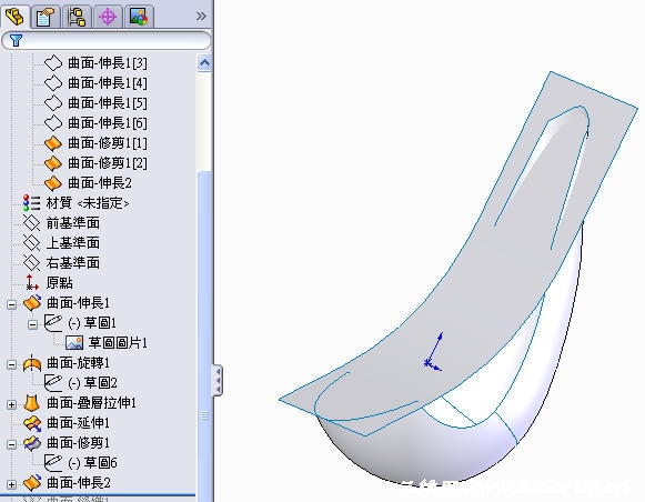

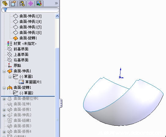

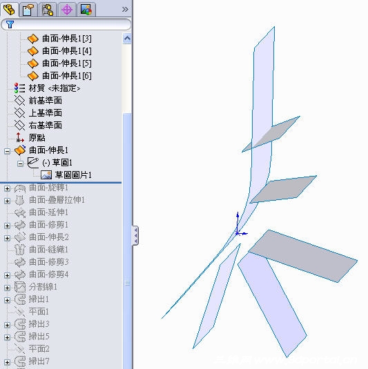

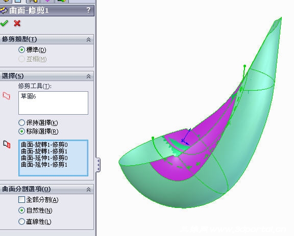

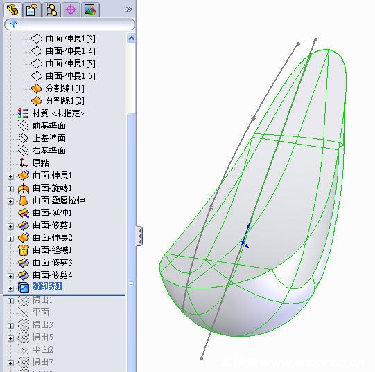

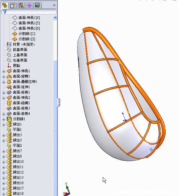

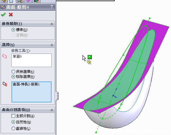

不是很難的東西,先用曲面畫形體再分割出路徑,然後就掃出就好了., r6 }) M7 C8 R# s- A1 D- U, @
- O" m! ~5 E9 @* ]0 W! G$ x% c kon1.jpg ; C8 c9 x( G( N: z
kon2.jpg 6 z& J+ V% N+ R9 T  m! t
kon3.jpg 0 n: C- K  i( s* _. ~8 {6 X
kon4.jpg 9 n* [) ]" N+ m- c7 c; i
) R# I7 l: w: t. `2 A+ H kon6.jpg
: s8 c9 z9 ^# K1 n' a: c6 ] kon8.jpg ; T' [8 Z& p5 |& V" T. j
6 ~7 I4 U7 C, a: f- \5 w kona1.jpg
: k7 v9 f$ a) l) K) d# z kona2.jpg 8 g. I* n8 d8 f: m' k' g
; }! b; q1 \4 h" x" ]; P kona4.jpg / S8 S- ]) G$ l- B4 N% o9 C( w
kona5.jpg 7 z4 u4 ?+ N0 u
kona6.jpg & N  o" w& u3 |0 h; b0 e/ L
kona7.jpg , P. F4 \0 B/ o$ K
kona8.jpg ) O& r* I( B& \! [6 X

 楼主| 发表于 2010-5-20 08:28:38 | 显示全部楼层 来自: 中国浙江台州
哇,曲面的应用,很不错,谢谢高手指教
