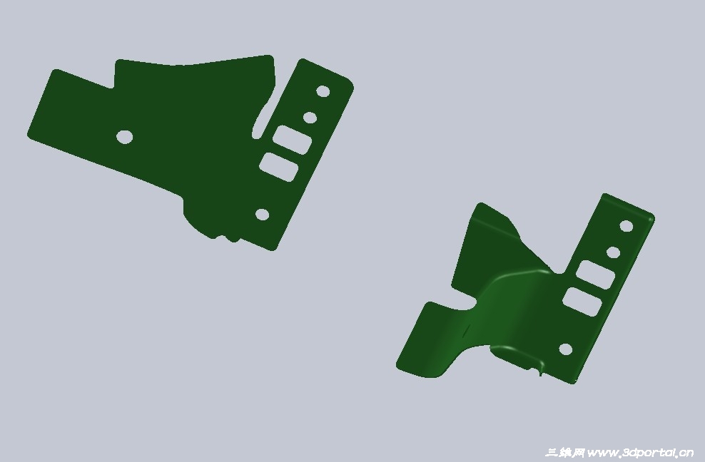

发表于 2010-5-19 17:10:26 | 显示全部楼层 来自: 中国广东佛山
来了,先上张图看下 1.jpg 再上传个文档 xzj-1.zip (390.31 KB, 下载次数: 4)
beyond2009 + 2 应助
 楼主| 发表于 2010-5-19 17:36:16 | 显示全部楼层 来自: 中国浙江宁波
请教高手如何展开的?钣金展开一直不会能不能教下?
发表于 2010-5-19 18:51:08 | 显示全部楼层 来自: 中国广东佛山
用logopress展开的,点两下就搞定

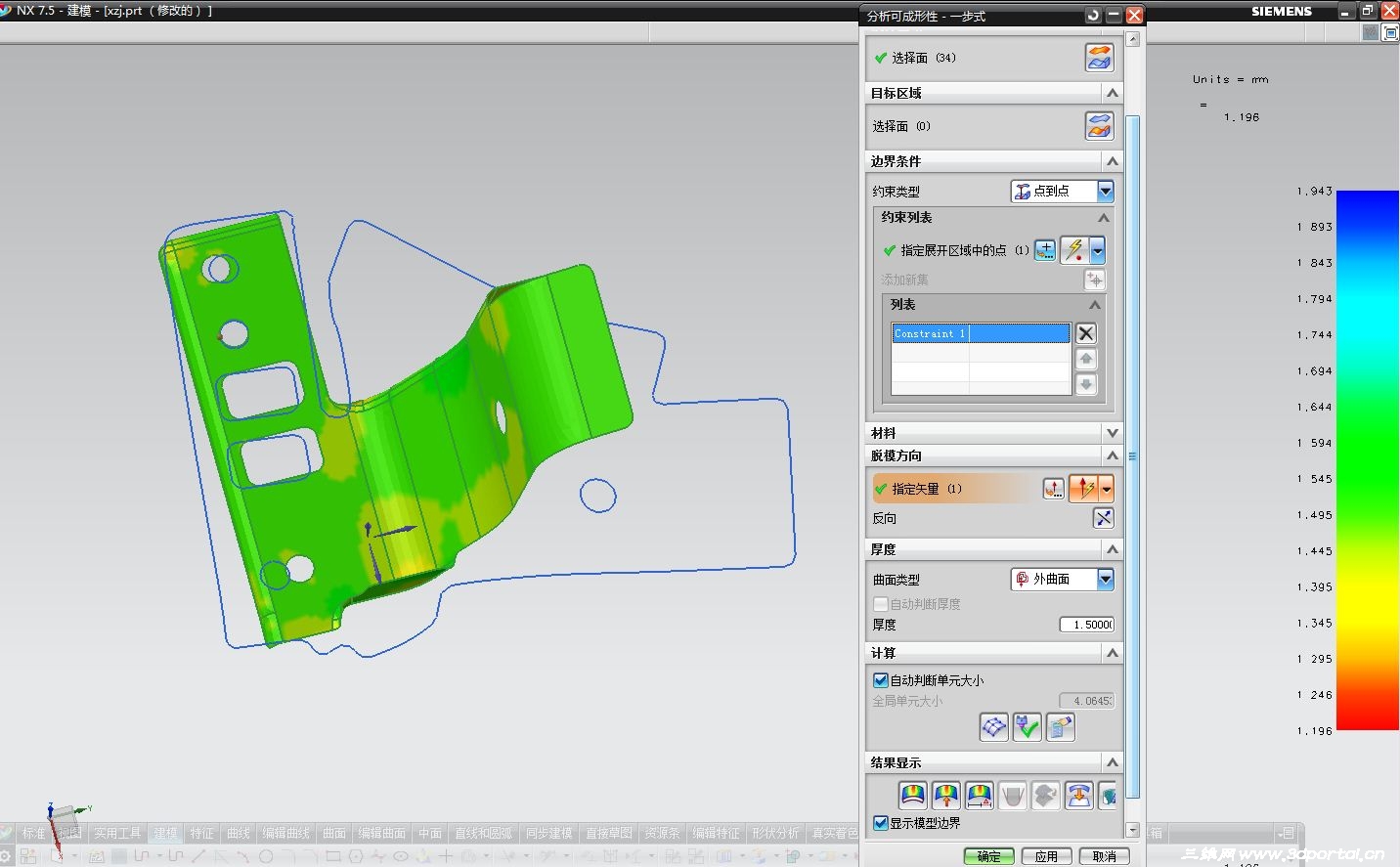

发表于 2010-5-19 20:23:21 | 显示全部楼层 来自: 中国山东济南
UG中用一步可成型分析,可以展开此图,并能分析料的变形、应力、应变。

发表于 2010-5-21 22:09:28 | 显示全部楼层 来自: 中国四川广元
这已不是新问题了,请善用站内搜索!给两个地址,分别是关于一步可成型性分析和MetaForm的用法http://www.3dportal.cn/discuz/vi ... D%D0%D4%B7%D6%CE%F6, e3 w& c8 I4 h- M5 D4 k
http://www.3dportal.cn/discuz/vi ... ;highlight=Metaform
beyond2009 + 2 应助
