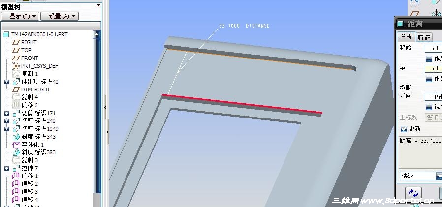

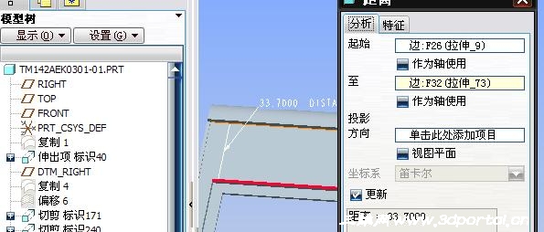

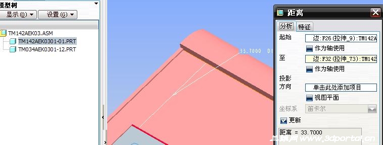

单独打开零件tm142aek0301-01<em142aek0301-01>.prt;先打开组件tm142aek03<em142aek03>.asm,然后再在这个组件中打开零件tm142aek0301-01<em142aek0301-01>.prt,按附件图片测量尺寸,两种方式的尺寸不一样。单独打开零件tm142aek0301-01,尺寸是26.9244;组件tm142aek03中打开零件tm142aek0301-01,尺寸是33.7。当然,尺寸33.7才是我要的,关键是我发出去给模具厂开模是只会提供零件图,不会提供组件图的。不知道有没有哪位知道为什么?难道是proe的bug?假如是proe的bug,如果因此而造成我的损失,我有办法向PTC公司索赔吗?
1 [. s- Y/ k, `3 G: W# K. F! T1 H, g- \# I2 i& a- j4 J
说明:1)请用proe野火2.0以上版本打开;2)此图纸带有族表,建议从proe界面中用打开命令打开上述组件和零件,如果用拖放的方式打开,请选择TM142AEK03或者TM142AEK0301-01,不要选普通模型;3)部分无关的特征已经删除了。

外部参照及草绘参照有问题,请重新定义所要测量尺寸的相关特征,就没有问题了。
; g; H- b5 e  ~8 T) i具体来说,相关特征一个是“切剪标识240”,一个是“拉伸73”。
kevin_pcac + 3 应助

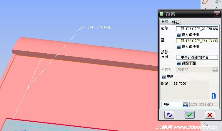

不明白是什么意思呀。楼主你所有的装配零件都查了一下,没有你所谓的26点多的尺寸,只有一个33.7的尺寸。

- H6 W  ~, Q( m6 V# G' s# F$ g是的,刚才试过了,在组件中打开零件,重新定义特征"拉伸 73”,再保存就没有这个问题。但不明白为什么之前会出现这种问题,也就是说问题的根本原因究竟在哪里呢?建模后如果没有特殊情况,相信一般都不会把每个特征重新定义吧?所以很难发现这个问题。
