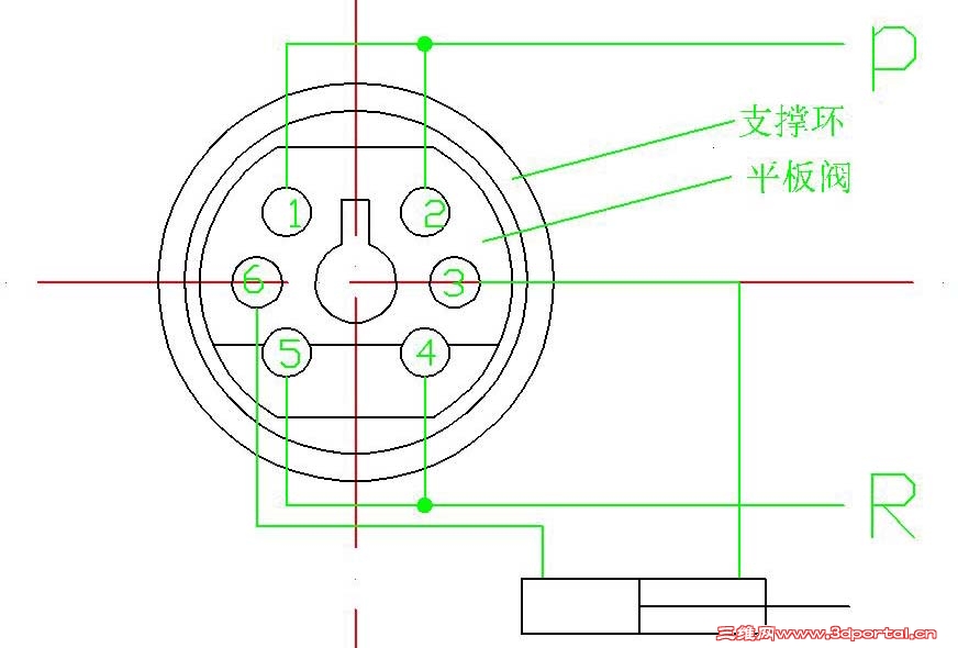

请问哪位高手知道液压旋转分配阀的结构原理图?听人说很复杂,真的很复杂吗?

发表于 2010-6-22 21:18:34 | 显示全部楼层 来自: 中国上海
没什么的,很简单的。、可惜我手里没图,那天我空了,画一个穿上来。
6 d: u6 }1 O8 _; K9 D2 U7 J就是一块板上面几个通油口,中间再加工一个控制板阀旋转的孔。当然要配合相应的阀座。
发表于 2010-6-23 23:06:14 | 显示全部楼层 来自: 中国江苏无锡
是不是同配流轴的作用相似?
发表于 2010-6-27 12:16:38 | 显示全部楼层 来自: 中国上海
这里没有画和板阀配套的阀座。
5 k: E. T- X& `0 E( x! W/ A' w当板阀逆时针旋转一定角度时,1和6通,3和4通;
3 u$ u8 n8 m% V& N% e% F当顺时针转动时,2和3通,5和6通。
) z( a5 T3 o9 T2 O支撑环的作用:板阀上面有块压板,支撑环比板阀高,要不压板就压住板阀时其无法转动了。当然支撑环也不能太高
, f7 T1 ?. u* K/ t要不内漏量就太大了。
发表于 2010-6-27 13:48:17 | 显示全部楼层 来自: 中国上海
这里没有画和板阀配套的阀座。
8 Q9 W5 d, w' u当板阀逆时针旋转一定角度时,1和6通,3和4通;
; O* X1 A" Y% g$ w( C当顺时针转动时,2和3通,5和6通。
: z9 V: @8 Q2 Y8 ^7 y支撑环的作用:板阀上面有块压板,支撑环比板阀高,要不压板就压住板阀时其无法转动了。当然支撑环也不能太高7 t6 s  o9 H1 w- w8 Y4 ]
要不内漏量就太大了。
 楼主| 发表于 2010-6-27 14:28:40 | 显示全部楼层 来自: 中国浙江台州
那位高手能解释该图的结构,能画出来吗。) x- D6 O" o4 K; o! x% v) g
